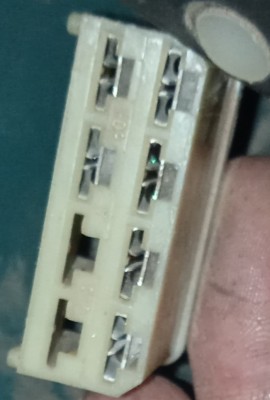

Здравствуйте. ВАЗ 21074 2004 гв карб. Решил задействовать резервные предохранители 3и 4. Во всех схемах что нашёл запитываются они с 3 гнезда 9 штекера. А выход на 1г 9ш, и 1г 7ш. По идее эти гнезда должны быть пустыми но у меня они с проводами. Отсчёт гнезда в штекерах веду как нарисовано на схеме. Проводка заводская 100% Получается с 2004 г изменилась схема проводки? Или что?

http://www.semerkainfo.ru/files/u1/21043_2107.jpg[/quote] нет 3и 4 преды не задействованы. На них нет питания. К тому же гнезда в штекерах пустые. Но смущает расположение пустых гнёзд. По схеме отсчёт гнёзд штекера начинается от выступа. Но по фото видео что так не получается

Semalexx писал(а):смущает расположение пустых гнёзд. По схеме отсчёт гнёзд штекера начинается от выступа.
Ну вот видишь - как раз два из восьми гнезд пустые,как и по схеме,
а какие они конкретно можешь определить по расцветке оставшихся проводов в колодке,
а еще проще звякнуть куда в ЧЯ выходят контакты предов №3 и №4.
Semalexx писал(а): Но по фото видео что так не получается
Все получается.
Нумерация клемм в БЕЛОЙ колодке Ш9 со стороны проводов и соответственно разъема ЧЯ такая:

Да я всё прозвонил, всё нашёл, просто интересно было почему по схеме не совпадает. А оно вон как оказывается, я то считал смотря на штекер с лицевой стороны)) а нужно со стороны проводов )) теперь всё ясно стало.
Semalexx писал(а): а нужно со стороны проводов
Если сказать точнее,то это распиновка указана для
гнезда в ЧЯ под эту колодку,
вот потому и получается,что тогда смотрим колодку со стороны проводов.
