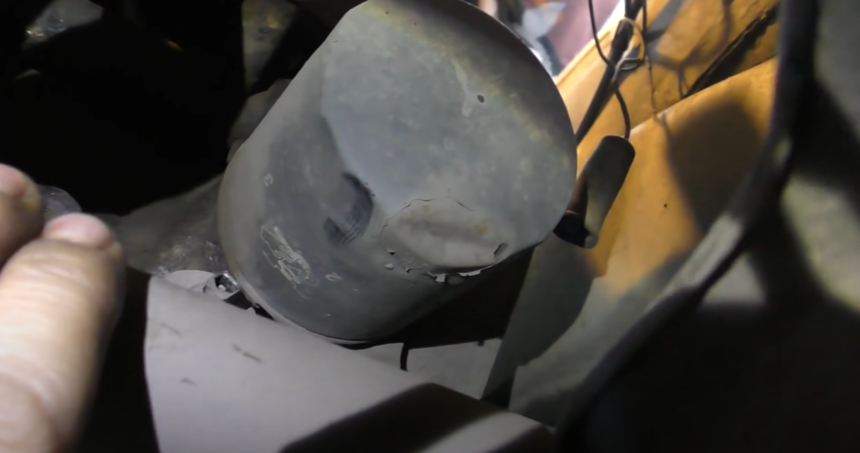

ksie писал(а):передний привод его ставить нельзя.
Почему.? Приводом оторвет? Такие случаи в природе бывали?
ksie
На форуме 3 года
Сообщения: 252
Авто: LADA ВАЗ 2114, двигатель 2111 8i, ЭБУ Январь 7.2, экологичность E-2, год выпуска 2005
Alexandr008 писал(а):Почему.? Приводом оторвет? Такие случаи в природе бывали?
Видел лично мятые, а слышал за разорванные.

Сообщения: 20918
ksie
Да. Погуглил, тоже нашёл.
Если честно, думал это все теория. Ни разу не встречал. Это же надо в хорошую яму заскочить на не очень хорошей подвеске.
Alexandr008 писал(а):думал это все теория.
Тогда бы конструкторы не оговаривали применение только пятых фильтров.
Сообщения: 20918
т808 писал(а):Тогда бы конструкторы не оговаривали применение только пятых фильтров.
Это в руководстве прописано?
Добавлено спустя 51 секунду:
Я кстати ставил фильтры побольше. То ли на 15 ху, то ли на приору. Проблем не было вроде.
Alexandr008 писал(а):Это в руководстве прописано?
Да.
Alexandr008 писал(а):Проблем не было
А могли быть.Фото выше.
