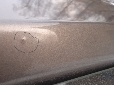

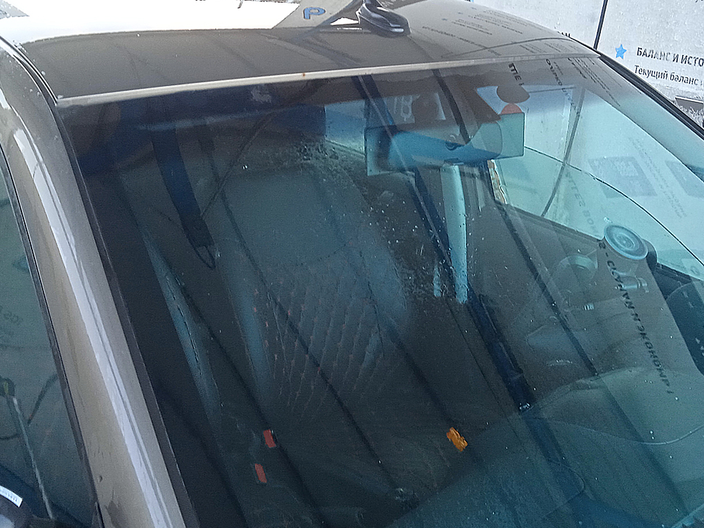

Доброго времени суток, уважаемые грантоводы. Сегодня мыл свою ласточку и обнаружил первый рыжик у рамки лобового стекла. Я второй хозяин, при покупке рыжика не было. Единственное, я менял лобовое стекло (оно было с трещиной). Машину мою сам из керхера, раз-два в неделю. Что делать подскажите? Машине всего 2 года!!!!!

Подкрась нормально, да ездий. Можно бронепленкой закатать

Andrey163 писал(а):Подкрась нормально, да ездий. Можно бронепленкой закатать
Чем подкрасить? Я не спец.
Ага... ток сперва надо этот рыжик удалить.

NAUexx писал(а):Andrey163 писал(а):Подкрась нормально, да ездий. Можно бронепленкой закатать
Зашкурить?
Сообщения: 16579
Peter-I писал(а):Зашкурить?
Дык да! Потом нанести какую-нить антиржавчину или грунт, шпаклянуть (иначе ямка будет), выровнять и закрасить. Это если по фен-шую всё делать.
А так да, можно тупо закрасить или под плёнку... Но тогда не удивляйся, что через сезон этот рыжик превратиться в лохмотья.

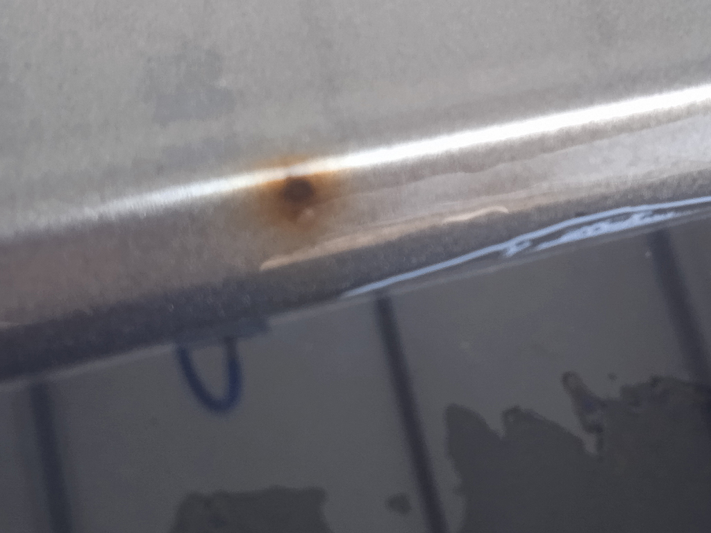

Вот кстати, еще один "фурункул вызревает" сзади только.

Сообщения: 16579
Peter-I писал(а):Вот кстати, еще один "фурункул вызревает" сзади только.
Ну дык... Лечение то же.
А то, что сейчас наши авто из говённого железа собирают и красят как попало, так это уже давно не новость. Лечение - копи бабло и покупай ино.
