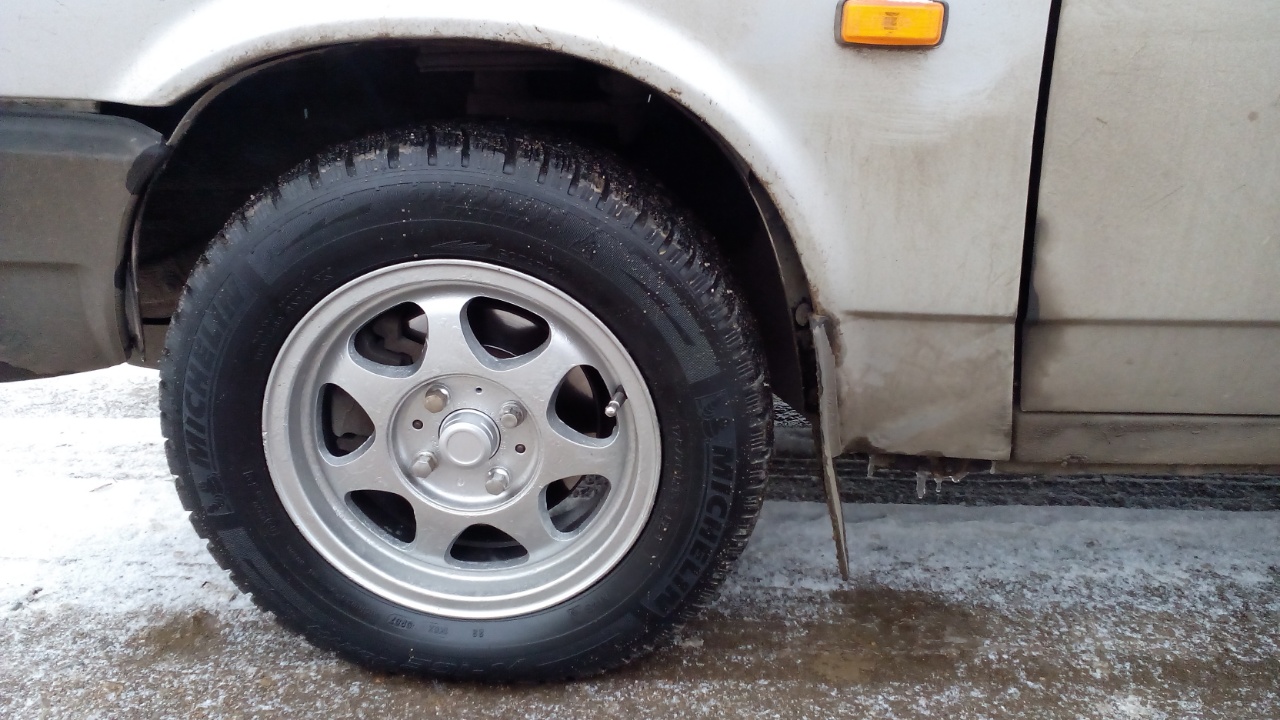

Это мелочи! Всё будет держать, если резина не каменная! Если прям сильно переживаешь, попроси посадить на шинный герметик, есть такой.
Раковинки у тебя там, где я говорил про износ, тут покрышка постоянно трется и диск сжирается постепенно. Сама плоскость, куда покрышка прижимается, у тебя ровная. Шкуркой долго будешь тереть, попробуй пескоструй найти.

Прошёлся щётками на дрель, слегка шлифанут наждачкой, обезжирил, грунтом прошёлся и краской.
Вроде ровно получилось, сфоткать забыл посадочные места.
Купил ещё новые колпачки на ступицы, две нормально покрасились, две начали пузыриться при покраске, партия другая, внутри маркировками отличаются.
Результат на фото, как сумел.
Вроде хорошо шкуркой снаружи прошёлся по старой краске и места сколов краски то же заровнял, но после покраски видно стало где старая краска облезла.
Ну вобщем не для меня малярные работы, а так вс1 же лучше ржавой штамповки.
