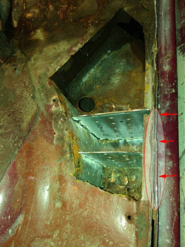

Добавлено спустя 31 минуту 36 секунд:
витмар
Вот смотри. Фотки не те маленько, но понятно будет. Вот что я делал. снимок 01. Открутил локер, ободрал жестко. Вот эти места куда в корыто нужно будет в первую очередь выгнуть и заварить заплатки (это я писал про то что нужно будет кусок 1.5 холодно катанного) . Но! Очень желательно иметь подход с двух сторон. снимок 00. Опять ободрал жестко, на кор щетке на болгарке. Четко видно, что обрезать, что варить можно.
Размер файла: 51.51 KB
Просмотрено: 124 раз(а)
Размер файла: 56.49 KB
Просмотрено: 129 раз(а)
Что я делал. Снимок 00 приложил новую накладку порога. Старую обрезал см на 1,5 ниже новой. Пофиг что там гнилое. Это пока не важно, восстанавливать верх позже, пока главное размер. Далее. Снимок 02. К сожалению лучше не нашел, когда порог делал потерял все. Pardon Не суть. То что обведено там три слоя. деталь1,2,9. Накладка порога, усилитель, корыто. По стрелкам в бок зачищаешь, становится видно где заклепки (сварка), засверливаешь 6 или 8. Далее. Обрезаешь кусок старой накладки, см 20-30. Сбиваешь кусок накладки стамеской сверху, между слоями. Почему так. 1) будет подход к заплатке в арке с двух сторон. 2) Сразу увидишь в каком состоянии усилитель. 3) поймешь почему проще и правильнее сверху-снизу сварочными заклепками три слоя стянуть, чем вдоль накладку стыковать-варить. Если че, у тебя своя голова, но всеж рекомендую с этого начать, а дальше выводы делать Wink Drinks or Beer

витмар
Ты не забывай что на 15-хе порог закрыт пластиком.А самая попа как раз подгонка сверху.То там не стыкуется,то тут подбивать надо.Потом еще шпаклю нанести.По семерке знаю.Один порог полностью расковырял,со вторым поумнел.Подварил усилитель.,шов на внешке положил сплошной,но стежками,с перекурами.Ничего никуда не увело,и выкобениваться с подгонкой почти не пришлось.И уж тем более не пришлось лишний раз двери туда-сюда мотылять.
Честно, не понял в чем разница, ну.. тебе виднее. Нафоткай отпишись
