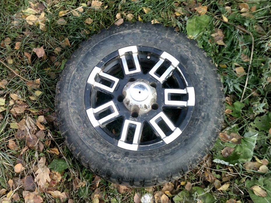

Вадяной писал(а):Всем привет. Подскажите, колеса 205/70R15. ЕТ5. пойдут на нивку или с таким вылетом лучше не ставить?
Шины подходят по размеру,а вылет очень маленький.Слишком широко будут стоять,нагрузка на подшипники и т.д. да и всегда грязный.
Для нивы вылет который с завода 58 это на 16 диски,в эксплуатации можно 40.это на 15 диски.

Спасибо. В принципе я согласен,просто чел. который продаёт эти колёса утверждает что у него стояли на обычной нивке

Да не за что.Вся информация в свободном доступе и в мануале к машине.
Но тем не менее некоторые приобретают по внешнему виду,а потом подшипники начинают хаять .Хотя сами себе и навредили.В том числе и лифтинг,поднимут на несколько сантимов,потом проблему с ШРУС проблемы имеют.
На фото не понятно (сверху) что за вылет,но если ЕТ5 ,то центр диска утопиться внутрь от привалочной плоскости всего на 5 мм.

На фото колёса которые мне предлагали купить. Вылет ЕТ5. Пожалуй не буду их брать

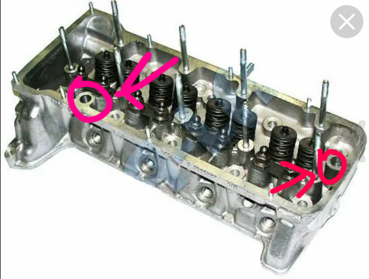

Всем добрый день. Кто подскажет. Под клапанной крышкой есть 2 отверстия, одно по левой стороне по ходу движения чуть впереди, и с задней части ГБЦ. Отверстия примерно на 14 мм.
