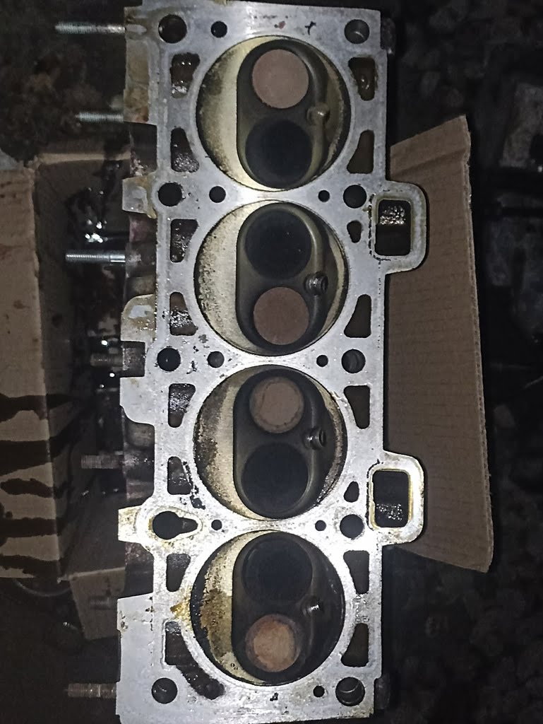

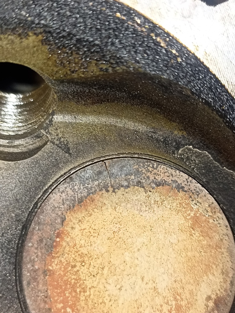

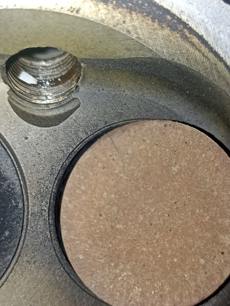

Гбц. 2 и 4 цилинд выпуск трещина. 3 судя по нагару тоже пропускал

МегаVolt
Ну вот причина найдена, это уже полдела, я бы поменял все клопы от греха, с привидением в порядок седел, заодно и люфт проверь в направляйках

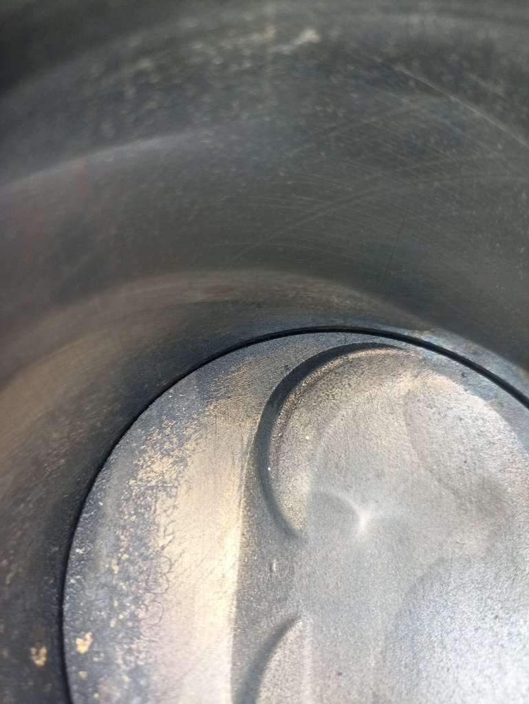

Только хотел про это спросить. Есть смысл в подкидывании колечек? Перекладка есть естественна, хона нет, задиров нет. На поршнях группа B2
Вот щас боюсь показаться занудой, но... По фен-шую надо бы цилиндры промерять на эллипсность, потому, как если она слишком большая, то тупая замена поршневых колец будет выстрелом из пушки по воробьям... это в лучшем случае... В худшем, если в ВМТ имеется серьёзный буртик, то твои новые кольца вообще могут лопнуть. Pardon

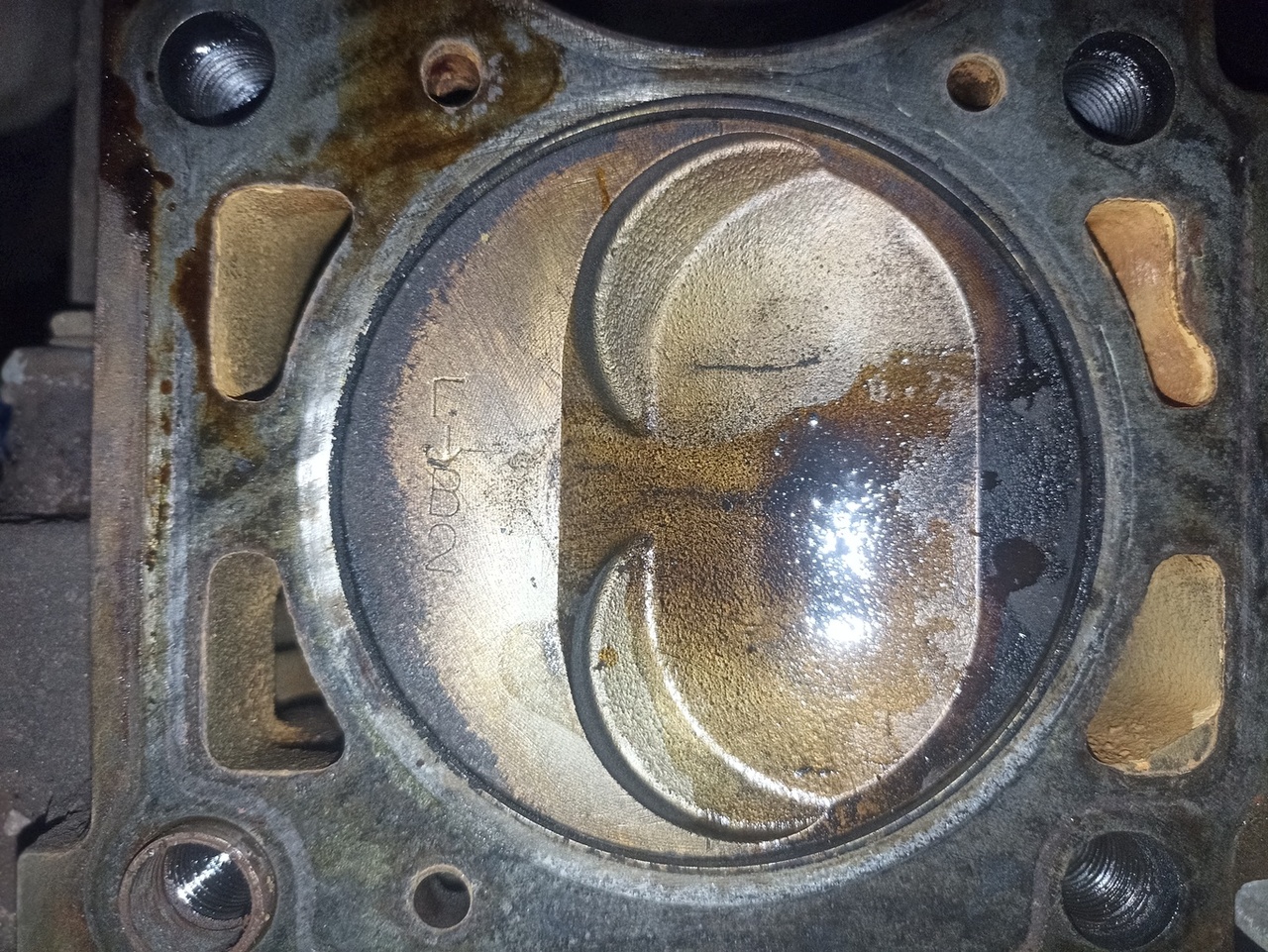

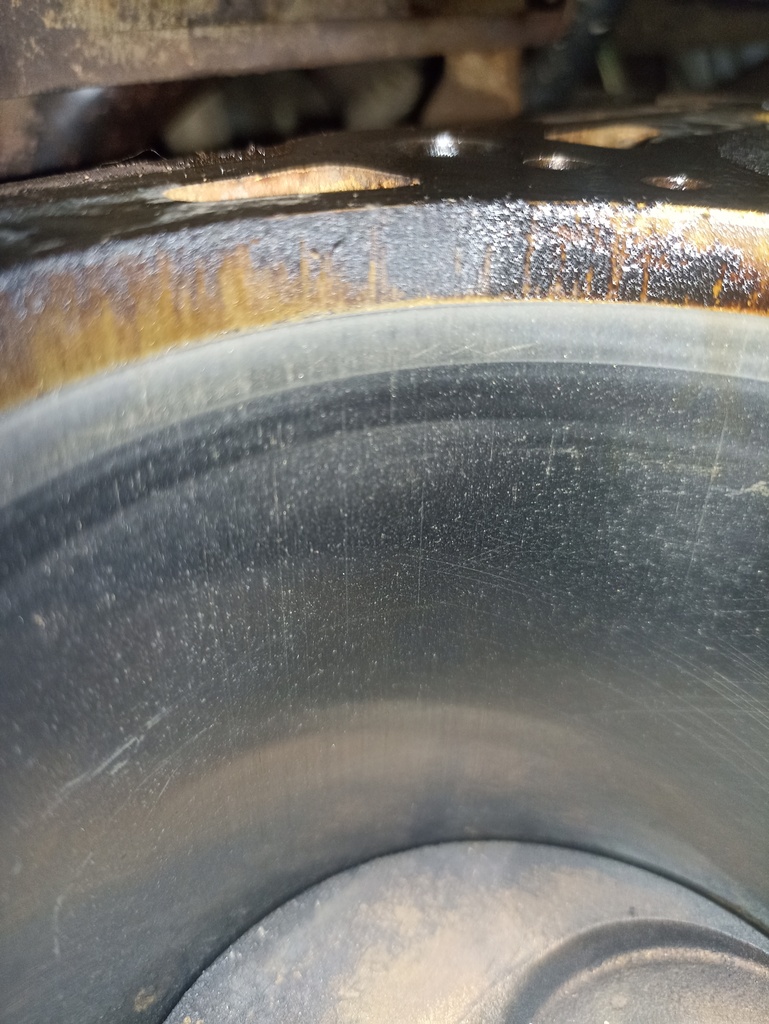

Замерить нечем естественно, бортика нет, бортика нет, легкий нагар. Даже остатки хона видны

МегаVolt
ну лишним не будет колечки махнуть, особенно если залегли, то эффект будет, главное на место с новыми ставить аккуратно

МегаVolt писал(а):
дык вроде и он про то же, фотки смотри)
Дык я вот и смотрю... На последней фотке я даже глазом этот буртик увидел... А у меня есть знакомый моторист, который пальцем нащупывает буртик в цилиндре, который глазом никто не видит. Pardon

Так и шо делать-то? Нужно мнение
Evgen46 писал(а):
Нужно мнение
Мнение? Мнение лично я бы вынес, если б сам мотор "мацал". А так, сидя на диване и не видя мотора, в качестве вангования, я своё мнение уже высказал - нужно промерять.
Хочешь сыграть в лотерею? Флаг в руки, попутного ветра и паровоз навстречу... Pardon
Только потом тут никого не обвиняй, что тебя не предупреждали, когда твои новые кольца полопаются.
Равно, как и за то, что сподвигли тебя на лишние, "перестраховочные" промеры.
Пойми, есть определённый алгоритм ремонта мотора, в котором чётко определены шаги и последовательность действий, т.е. замер-вывод-решение. Мы тут, не имея возможности непосредственно проводить замеры, даже выводы то однозначные делать не имеем права! lol1
И уж тем более, обозначать тебе какие-то конкретные решения.
От нас - только рекомендации. Pardon
