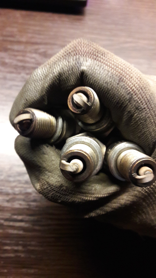

Спутник-93
Присадки или бедная смесь?Винт качества откручиваешь полностью, двигатель не глохнет.
Размер файла: 181.22 KB
Просмотрено: 134 раз(а)
И не должен глохнуть.
