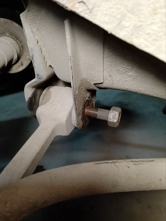

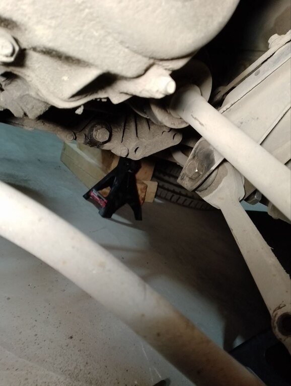

подскажите, а есть возможность вытащить коробку без снятия рычага с растяжкой?
просто у меня болт не выбивается на который крепится рычаг, но он прокручивается, тяжело но крутится, и такое подозрение, что он прикипел к втулке салентблока и крутится вместе с ней
Соррян, но что-то никак не одуплю, что за рычаг с растяжкой тебе мешают снять коробку?
Ну и уж...раз пошла такая "пьянка", что какой-то болт не выкручивается, то... женой болгарина там совсем подлезть не возможно?
Отпиливай сей болт нахрен без сожаления, потом на новый заменишь.
vux
ну смысле "сабля" ещё называют.
пилить придётся вместе сайлентблоком, если удастся подлезть болгаркой
Festival58
А разве саблю снимать обязательно? Чёт вроде нет.
Ну раз так, надо доставать, болт
Погреть, ещё замочить его жидкостью, или точно, отрезать - потом все равно новый ставить будешь
Епрст, ты ж на полу. Пилить проще
