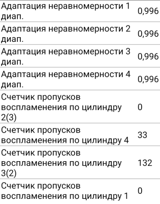

Добрый вечер. Сегодня поехал в гараж, была задача поменять клеммы аккумулятора на новые латунные. Скинул клемы, убрал аккумулятор в сторонку. Работа заняла 15 минут, но машина успела немного остыть. При включении раздался хлопок во впуск, и в районе датчика ДМРВ пошел дымок. Как понял из него и пошел дымок потому что больше не откуда. Судя по запаху маслянистый, это из коллектора. При первом запуске после этого ЧП драло обороты до 4000 и не снижались! Пошел отдыхать и спустя 3 часа вернулся запустил, прилично троит, как трактор. Чек не горит. Дмрв и дпдз менял на всякий случай, но ничего не меняется, вернул как было. Вопрос, могла ли взорваться катушка зажигания из за частого включения - выключения зажигания? Впервые рвануло будто петарда какая. Чеков не горит. Холостые держит очень плохо. Катушки ставил летом новые. Старые отложил в сторонку они тоже исправные. Вот пока думаю, могла ли взорваться катушка как петарда (пробило может)?
МегаVolt
Я бы смотрел на тему целостности впускного коллектора...
yarikx600, что за машина, что за мотор? Феррари? Мы угадать должны?
Профиль заполни, как положено.
+100500. Если пластиковый, то очень высока вероятность того, что он где-то треснул, т.е. есть подсос воздуха, отсюда и колбасня.
Далее... Масло в ресивере - плохой знак, компрессию проверяй, походу, твоя ЦПГ устала.
А сам по себе хлопок при включении зажигания говорит о том, что форсунка/и у тебя текут. Либо в твоей прошивке удалили адсорбер, а физически его не отключили. Сколько ДМРВ таким образом было убито, я даже вспоминать боюсь... facepalm

Благодарю, тоже была первая мысль что коллектор дал по швам. Собственно машинка на ходу, только когда прогреется, а прогреть её можно только держа педаль акселератора,таким образом чтобы не заглохнуть. В районе коллектора слышно шум воздуха и непонятно где, вроде где то из под низу. Сегодня доехал своим ходом 4 км до дома от места вчерашней стоянки, на высоких оборотах 1000-2000 едет почти отлично. В OpenDiag показывает пропуски воспламенения по 4 и 3 цилиндрам (до этого ни намёка на это и все работало идеально). И изюминка на торте, пока ехал сегодня 4 км, появилась ошибка: P0171 Смесь слишком бедная (Блок 1) До этого проверял вчера сопротивление обмоток катушек зажигания - как новенькие. А сегодня купил коллектор, на днях буду менять в сервисе.
Да коллектор первым делом под замену. ДПДЗ тоже менял вчера, ничего. Вернул на места. Дмрв у меня есть в запасе два штуки, без изменений. Возможно и он пострадал и будут погрешности в его работе, но пока первым делом нужно устранить подсос заменив коллектор. Тут подумал, не может ли тут быть при делах не форсунка котороя не держит, а регулятор давления топлива и его бы тоже стоило заменить? Адсорбер и клапан новый летом ставил, в статусе OpenDiag он работает (Продувка адсорбера). Мотор капиталился в 2023, масло не кушает на данный момент. Но тоже возьму в рамки контроля Good

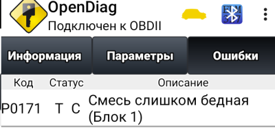

Дык это лишний раз и подтверждает, что есть подсос.
Далее... ДМРВ твой точно труп... Pardon
Практика показывает, что после таких выстрелов они дохнут с вероятностью 90%.
А то, что ты заменил его на подменный, и ничего при этом не изменилось, так это следствие того, что подсос то в разорванном ресе остался и наверняка ты при замене не делал сброс с инициализацией ЭБУ. supercool
Когда до вас дойдёт то, что в системах с самообучением нельзя просто так тупо менять один датчик на другой. facepalm

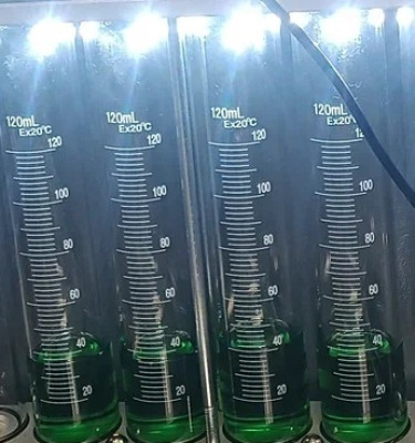

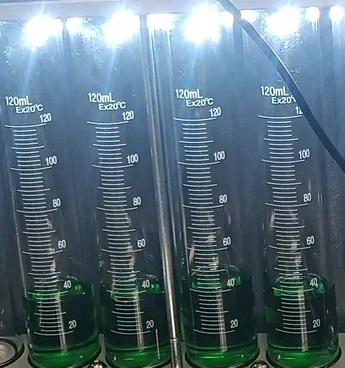

В сервис приехал в 13 часов дня своим ходом на машине. Ушел пешком. Сняли впускной коллетор,там щель по швам, очевидно из за этого был нестабильный хх. Сняли форсунки, поехал на такси на стенд промывки. После прогонки на стенде+ультразвуковая ванна без результатов все хорошо рыспыляют но три капают при минимальном давлении 5кг и только одна не капает. Пришли к выводу нужны новые. Купил все четыре новые в сетевом магазине Шинторг (Елец, Липецк) новые и точно такие же по виду.Поставили новые форсунки, впускной коллектор. Кручу стартером. Не схватывает, пытается но нет. Замерили компрессию двигателя - отлично. Замерили на топливной рампе давление давления практически нет, стекает обратно в бак. Купили новый в сборе топливный насос. Заменили. Замерили давление в рампе - появилось. Кручу стартером - не заводится. Метки проверили. Ошибок эбу нет. В итоге теперь давление есть в рампе, и если старые форсунки поставить, жахнет мало не покажется. Ребята в сервисе теперь хотят завтра пробовать какой то шкиф коленвала на 21 зуб вроде, а у меня на 20 чтоли Pardon особо не вникал по скольку веры в это нет, не там копают. Всё работало со старыми форсами, а с новыми не хочет.

Благодарю всех участников в обсуждении и помощи Smile Итог: Три форсунки из магазина не работают. И только одна работает. Импульсы на все 4 форсунки от эбу подаются. Так же перекидывали фишки, пробовали которые не работают - бесполезно. В итоге поставили одну новую из магазина на четвертый цилиндр так как он самый уязвимый в плане нагрева, мою старую но исправную на третий, и две остальных неисправных ( которые не держут минимальные давления как положено и подтекают при остаточном давлении в рампе - на второй и первый соответственно. Звонил в шинторг, узнать вернуть форсы, сказали с актом дефектовки из автосервиса приходить facepalm Торгуют откровенно браком и не хотят заниматься возвратами судя по всему. Не знаю есть ли электроника на этих форсунках внутри и по какой причине они не хотят работать. Либо брак либо брак cry

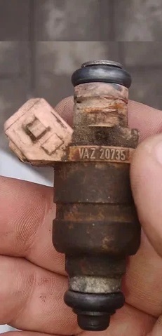

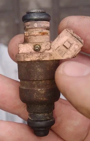

К тому же, я купил форсунку, перед установкой решил её проверить, подключил к постоянке вольт на 20... Она, есно, дриснула и я радостный бегу в магаз с требованием о замене... Как я буду в магазе доказывать, что это не я накосячил, а магаз мне продал неисправную форсунку?
Вот из-за этого в магаз лучше идти с Актом дефектовки из сервиса, вся ответственность будет на них.
