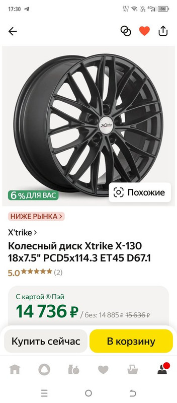

Итак, вопрос такой, штатный размер колёс был 225/65/17
Диск вылет 50
Мною куплена резина 255/55/18
Диск вылет 45
Итого прибавилось на 35 мм(резина+вылет)
Наружу пойдёт 20 мм, 15 внутрь.
Приемлемо?
Да, диски - прелесть, резина - супер

antipinoman писал(а):Наружу пойдёт 20 мм, 15 внутрь
Внутрь 10

Авто: М6
Спирт, я не про внешний вид вопрос задал. Хотя, тебе с твоим iq простительно
Alexandr008 писал(а):antipinoman писал(а):Наружу пойдёт 20 мм, 15 внутрь
Внутрь 10
Давай, Саня, считать. Резина ширше на 30, значит попалам по 15, но, вылет диска ещё 5, значит наружу 20, внутрь 15

Сообщения: 20935
antipinoman писал(а):значит попалам по 15
antipinoman писал(а):вылет диска ещё 5
Значит наружу 15 + 5=20
Внутрь 15-5 = 10

Сообщения: 20935
antipinoman писал(а):наружу 20, внутрь 15
20 + 15 = 35
antipinoman писал(а):Резина ширше на 30
откуда у тебя 5 мм выросло
antipinoman
Сообщения: 1201
Откуда: 77
Авто: М6
Всего добавляется 35 мм.
Наружу 20, внутрь 15.
Alexandr008 писал(а):откуда у тебя 5 мм выросло
Штатный вылет 50, на этом диске 45. Вот тебе плюс 5 наружу.

Сообщения: 20935
antipinoman писал(а):Всего добавляется 35 мм.
Как у тебя добавляется 35, если у тебя разница в ширине 30?

Сообщения: 1201
Откуда: 77
Авто: М6
Alexandr008 писал(а):antipinoman писал(а):Всего добавляется 35 мм.
Штатная резина 225
Новая резина 255
Штатный вылет 50
Новый вылет 45
На сколько и куда стало шырше?
