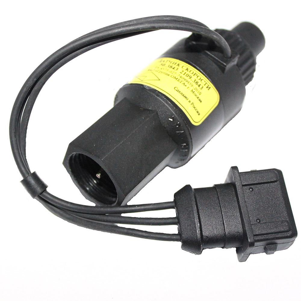

vovabs
Сообщения: 764
Авто: ВАЗ 2110 1,6 16 кл. Январь 7.2 (прошивка I205DO54)
Привет!
Проблема в следующем: начала падать стрелка спидометра. Потом снова поднимается и работает. Так бывает несколько раз за день. Снял разъем (все чисто) - дунул ВД-40. Не помогло. Так же - то работает - то нет. Выкрутил датчик (там то и ломатся то не чему) - разобрал - смазал- не помогло.
Заметил странную особенность. С утра на холодную спидометр работает всегда. Пляски стрелки начинаются где то на пол пути к работе ( 5 км от дома) когда машина прогреется и скорость 60-80 км/ч.
пару дней тому назад заметил, что стрелка упала не на 0, а на 20 и переодично поднимается 20-30-40. Хотя ехал я 80-90.
Думаю что скорее всего сам датчик виноват. Ведь если б проводка - то спидометр либо работал либо нет.
Думаю такой датчик с проводками взять. Наверное будет по удобней разъем надевать. Вот только на нем написано 2109. Подойдет вместо заводского?
Кто такой ставил? По резьбе подходит?
| 1035462976_w640_h640_datchik-skorosti-s.jpg |
89.9 KB |
237 раз(а) |
vovabs писал(а):Думаю что скорее всего сам датчик виноват.
Это выяснишь,если сравнишь показание скорости на БК и приборке.
vovabs писал(а):на нем написано 2109. Подойдет вместо заводского?
Подойдет.
