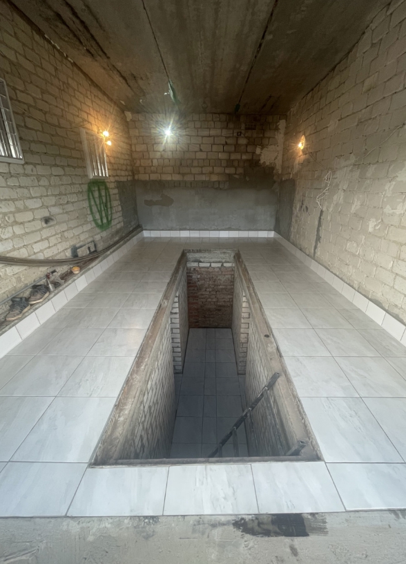

Всем привет, дабы не плодить новых тем спрошу здесь, так как вопрос четко по теме. В общем сейчас буду делать апгрейд в гараже, хочу сделать хороший человеческий свет. Кто-то ставил такого плана светильники?
Сейчас пока всё так по спартански..

ПавелР
Дороговато получается.
Можно обойтись линейными 36 ватт,не герметичными,цена будет600-700 руб,например от Feron
Расположить желательно на потолке,ну если отделка потолка будет белого цвета,то это отлично
