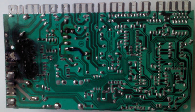

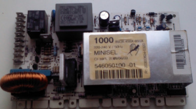

Нет ли у кого, случайно такой платы? Smile
.jpg
Размер файла: 123.45 KB
Просмотрено: 11 раз(а)
.jpg
.jpg
Размер файла: 249.76 KB
Просмотрено: 10 раз(а)
.jpg
Нормально так погорело.Пошукай у ремонтеров машинок.Сомнеааюсь,но вдруг повезет.Всеж не новую машинку брать.
Есть сильное подозрение, что основной мотор издох... коротнул и выжег клеммы на разъёме и дорожки в плате. Обмотки подозрительно чёрные... но не пахнет горелым, зараза, как обычно в этих случаях воняет.
позже буду его снимать и делать инквизицию.
Если дело то только в дорожках и клеммах или дискретных элементах в плате, то фигня вопрос, это то я и сам починю. Главное, чтоб процессор с прошивкой живой был. А он, походу, живой, так программы выбираются, соответствующие лампы зажигаются, даже релюшка какая-то в плате щёлкает через пару секунд после нажатия кнопки "старт программы".

Ну... теперь то понятно, почему... См. фотки выше. Smile

витмар, так то всё верно... Но в свете того, что перезжены дорожки в плате, то теперь ничего и не исполняется. Pardon
И вообще... щас отмыл черноту и обнаружил, что дорожки то все целые! И даже копчёных элементов на плате нет. Просто отгорела одна из клемм внешнего разъёма, впаиваемая в плату. Причем, эта клемма параллелилась с соседней в разъёме. Т.е., скорей всего, плата то вся жива, коротыш где-то внешний приключился.
А уж вот в свете этого предположение про ТЭН набирает очки.
