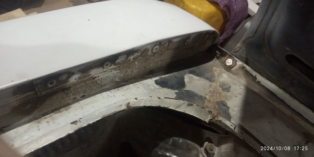

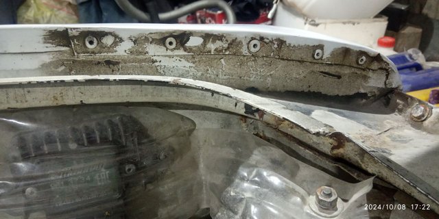

тоже был небольшой опыт клепания. погнило чуток крыло по краю . со стороны моторки вставку приклепал к брызговику, снаружи припаял к крылу. так что даже две технологии применил hehe внутри не красил, просто намазал пушсалом, потом склепал. и вот так пушсало ползёт, поначалу всё чисто было. лет пять уже прошло, фотку щас сделал
Pavel^99
А заклепки простые алюминевые?
Pavel^99
Да, обычные алюминиевые из строймаркета
