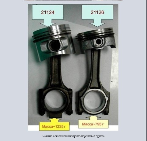

А вот объясните мне, вроде 126й втыковый, а 124й невтыковый, а на картинке сверху 124й поршень выше 126го, вроде он как раз и должен гнуть клапана?
Сообщения: 2749
Солярко писал(а):он как раз и должен гнуть клапана
Насколько я помню безвтык обеспечивается выборками под клапана на верхнем днище поршня, а не их высотой..

Лежандр писал(а):Солярко писал(а):он как раз и должен гнуть клапана
правильно

Ну так 126й высотой по маслосьёмное кольцо 124го неужели он достанет до клапанов? У 124го не до маслосъёного же кольца выемки, посмотрите на картинку.

Солярко писал(а):А вот объясните мне, вроде 126й втыковый, а 124й невтыковый, а на картинке сверху 124й поршень выше 126го, вроде он как раз и должен гнуть клапана?
на 126 есть невтыковые поршни.
Есть подешевле литые Костромские, есть кованные от
СТИ (Тольятти)

Выборки то подчас нагаром зарастают, так что не факт..

Солярко писал(а):Ну так 126й высотой по маслосьёмное кольцо 124го неужели он достанет до клапанов? У 124го не до маслосъёного же кольца выемки, посмотрите на картинку.
Они одинаковой высоты, просто ракурс такой. Шатун 126 длиннее, но поршень ниже, в сумме одна высота, если считать от коленвала до верхней точки блока.

Во спасибо, теперь понятно.
