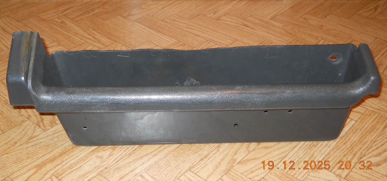

Dmitry_Cat писал(а):А печку буду менять, главное все разобрать
Я несколько лет назад отпилил журнальную полку, и пользуюсь свободным доступом к радиатору. В идеале можно сделать эту полку съёмной.

РоманA1977 писал(а):Dmitry_Cat писал(а):А печку буду менять, главное все разобрать
Тоже была такая мысль, а фото нет случайно?
РоманA1977
Сообщения: 404
Откуда: Ноябрьск
Авто: ВАЗ-21093i 2003 г.
Щёлкнул полку. К машине не пойду, -38 сегодня
Пилить надо аккуратно, ножовкой по металлу.
