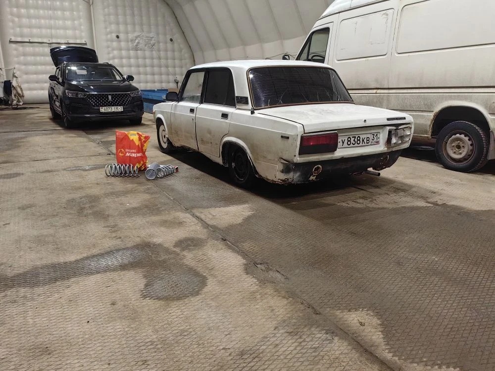

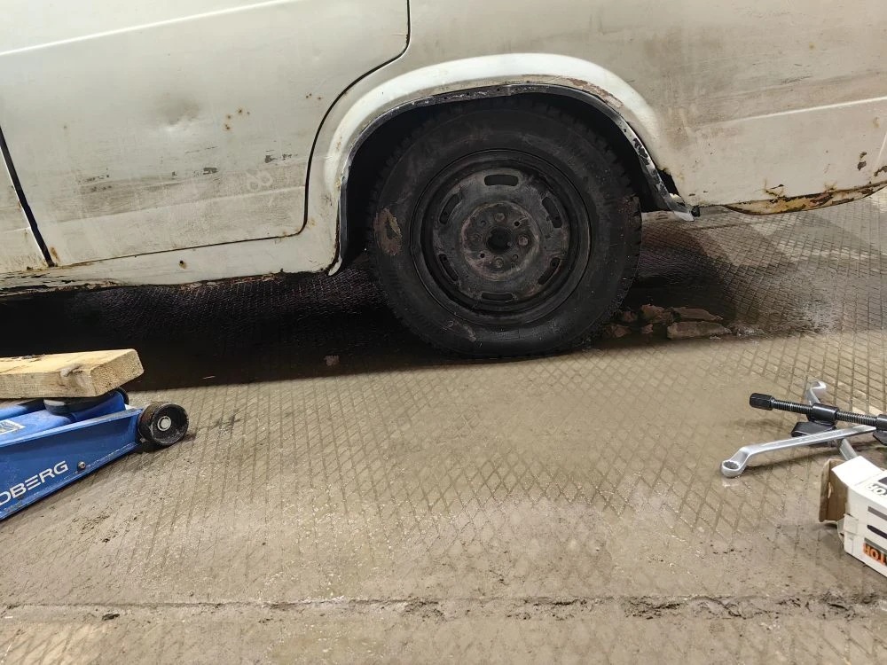

меняли сегодня пружины пиленые демонами предыдущими в мясо, а точнее сток витка на 4 точно. зато стояли проставки см 4-5.
все просто прошло.. старые пружины сами выпали..
новые поставили нива простая -1.5 витка, открутив только амморт (болт на 19 с одной стороны с другой 21).. стяжки были но не пригодились.
результат топ.. с тем что было на пузе небо и земля.. хотя было симпотично)
заработала подвеска.
стяжки были но не пригодились..
фотки в комплекте. если че потом докинем проставки если мало будет, хотя как по мне то самое оно..
далее будет установка Шнивы -1.5 витка на перед. в ближайшие пару дней.
если кто знает что там надо откручивать для замены - буду признателен)
Описание: ДО замены. другая сторона поднята при этом.. сток пиленый ПОПОЛАМ, но зато проставки сантов 5
Размер файла: 170.35 KB
Просмотрено: 13 раз(а)
Описание: после замены. нива простая пилена на 1.5 витка
Размер файла: 230.06 KB
Просмотрено: 21 раз(а)
Описание: общий вид после замены.. перед будем ставить Шниву пиленую тоже 1.5.. после замены зад стал вести себя как бог по сравнению с тем что было. успех
Размер файла: 238.69 KB
Просмотрено: 18 раз(а)
Описание: общий вид до замены.. как говорят "вид имеет".. но прыгает на своей половинной пружине как попрыгун и СОВСЕМ не работает подвеска
Размер файла: 251.76 KB
Просмотрено: 25 раз(а)
