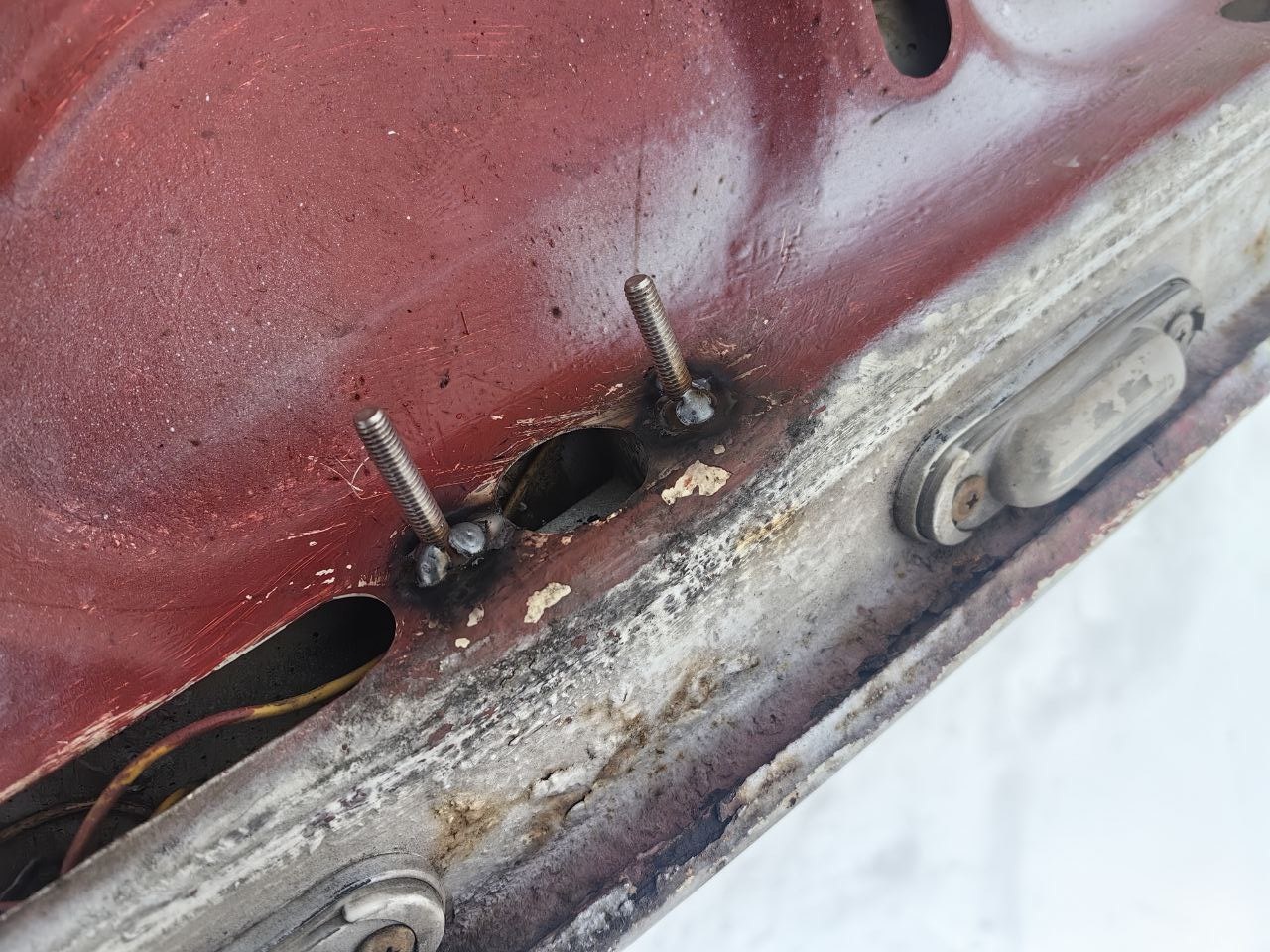

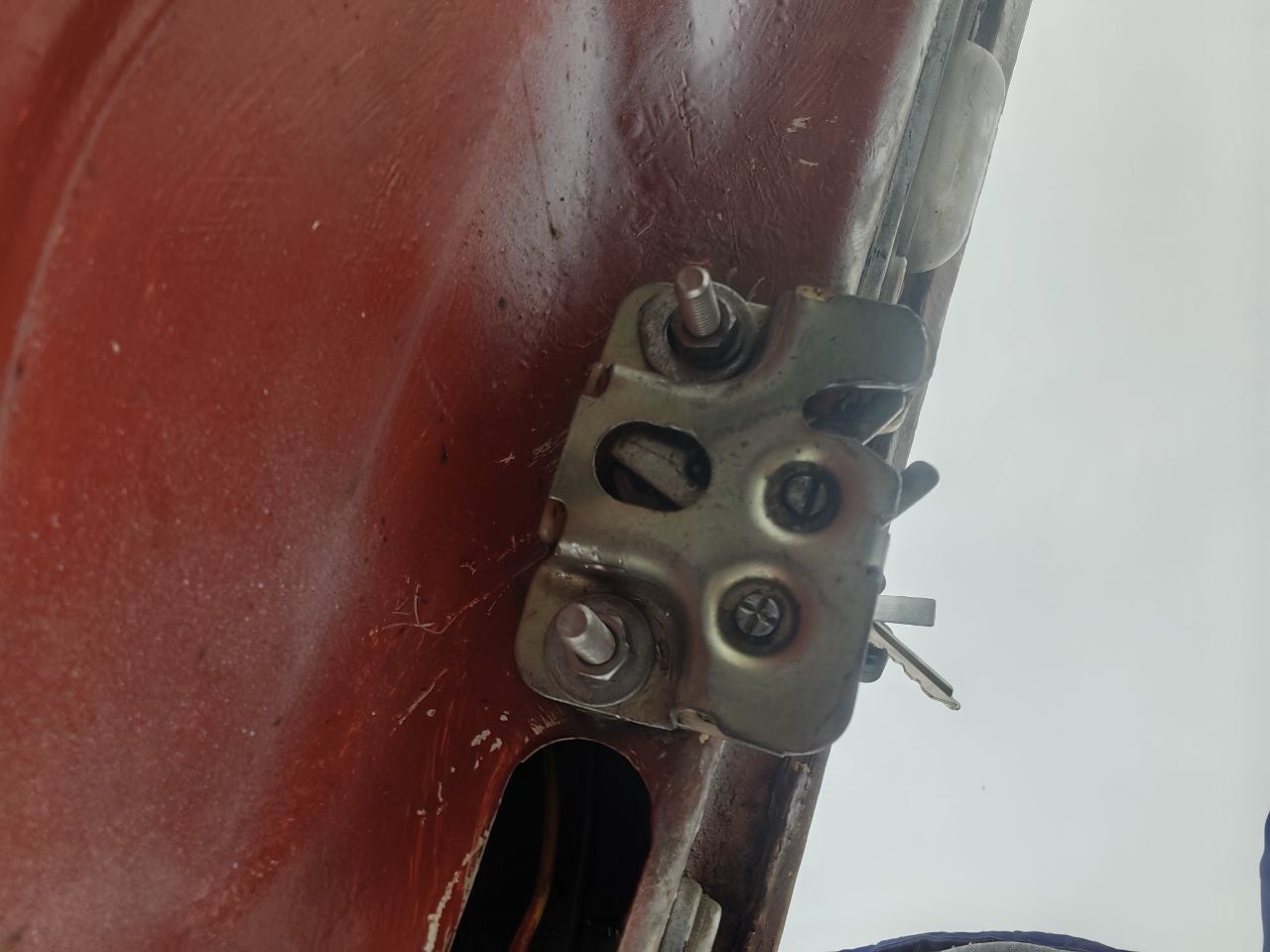

товарищи приветствую.
машина 2105. недавно приобрели чтобы на вахте ездить в спортзал) пациент был взят за 40к у полнейшего овоща который ушатал маину в мясо, подкупило только наличие днища и уверенный старт в -25)
да и других вариантов не было рядом.
в общем..
сорваны резьбы вхлам на шпильках замка на крышке багажника.
одна уже была нарезана на меньший диаметр и опять сорвана в мясо.. на чем оно держалось вобще непонятно, наверное на жевачке))
подскажите кто знает как вобще их можно заменить???
можно ли их выбить както или еще какойто способ есть?
ковыряние очень затрудняеи снегопад в МО.. а всю неделю видимо будет идти снег, так что крышку не снимешь особо то..
спасибо
| 7c19f78ec7007829b2a086b84eeb5dd9_i-77[1].jpg |
15.15 KB |
116 раз(а) |
![7c19f78ec7007829b2a086b84eeb5dd9_i-77[1].jpg](files/thumbs/t_7c19f78ec7007829b2a086b84eeb5dd9_i_771_116.jpg)
Сообщения: 17559
Сейчас, вероятно, муйню буду буровить, но... тем не менее.
Варик №1: обрезаешь шпильки по самую "репицу". По центру обрезанного сверлишь сквозиковое отверстие под внутреннюю резьбу. Есно, резьба должна быть меньшего диаметра, смотреть по месту. Далее... У токаря заказываешь 2-х ступенчатые шпильки. Одна ступень - с резьбой для вкручивания в полученное отверстие (длину определите по месту). Другая ступень со штатной резьбой штатной шпильки (соррян, не знаю, какая она там должна быть). Мажешь вкручиваемый конец резьбовым клеем и вкручиваешь шпильки. Фсё.
Да, эта конструкция будет слабей, чем родная, но...
Варик №2: обрезаешь шпильки по самую "репицу". Ищешь толкового сварного и он приваривает к "обрубкам" кусок шпильки нужной длины и диаметра.
У меня - фсё.
Жди выступлений других форумчан.
Festival58
На форуме 2 года
Сообщения: 2195
Откуда: 58rus
NAUexx ага.
или вообще полный кусок нового железа со шпильками..
Владимир Сименков
На форуме 3 года
Сообщения: 175
Откуда: Новосибирск
Авто: ВАЗ 21101 2005 г.в. 21114 Bosch 7.9.7/ ВАЗ 21124 1,6 16V 2007 г. Январь 7.2 I205SL54
Через крышку болтами прифигачь, потом купишь нормальную и поставишь. Они стоят 3 рубля кучка
Добавлено спустя 17 минут 24 секунды:
Из менее вандальных методов можно срезать шпильку под 0, просверлить и посмотреть, можно ли резьбу нарезать. Если нет, то просто гайку с внутренней стороны подсунуть и шпильку вкрутить в нее.
Еще можно резьбовую заклепку шлепнуть. Можно резьбовую вставку вкрутить.
Можно рассверлить прям под шляпку болта и прихватить туда на сварку.
Сообщения: 7224
Откуда: новосибирск
Авто: ваз-21154.2007г.в.
Владимир Сименков писал(а):Через крышку болтами прифигачь
Мебельными,с полукруглой шляпкой.Да законтрогаить.На остальные изыски там места мало,внешняя панель близко.
BassKilla'
Сообщения: 10
Откуда: Омск
Авто: BMW E21 320, 2108
друцкая короче конструкция))) думал может както они выбиваются внутрь может.. но в общем ясно, всем спасибо
Сообщения: 7224
Откуда: новосибирск
BassKilla'
Все одно,я так понял,тачка ушатанная и дальше ушатываться будет
Выбить эти шпильки без последствий не получится скорей всего.Это кузовные,приварные.С той стороны шляпка,приваренная контактной сваркой с давлением.
Ходок
Сообщения: 798
Откуда: Замкадыш
Авто: 2115_05_HL52 320тык без капремонта
Я бы срезал шпильки, просверлил отверстие и поставил резьбовые клепки.
BassKilla'
Сообщения: 10
Откуда: Омск
Ходок писал(а):Я бы срезал шпильки, просверлил отверстие и поставил резьбовые клепки.
короче говоря хотели сделать как ты написал) но чето сверлилось криво и тут подошел слесарь и говорит давай приварим шпильки))
открутили крышку багажника снесли на сварку.. пришлось чуток доработать сверлом уже пластиковую часть чтобы сварка влезла)
а так все четко теперь, ниче не болтается, личинка не проваливается в крышку).а шпильки взяли подлиньше чтобы на дольше хватило
