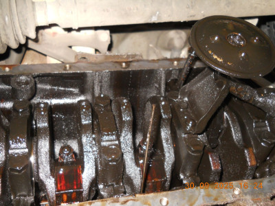

РоманA1977 писал(а):Раз заговорили про лампу давления масла... после капитальной прочистки поддона и маслоприёмника, а также выправления вмятины под маслоприёмником заметил моргание сей лампы в правых поворотах. С каждым днём - всё больше. Долил масло, всё прекратилось. Масло мой мотор, конечно, кушает. Но чтобы лампа моргала в поворотах, - за предыдущие 13 лет такого не бывало.
Есть такая болячка, но это надо либо на минимуме ездить, либо прям хорошо закладывать в повороты. Я в своё время делал противоотливную шторку, давала лишних пару секунд в повороте, до включения лампы.
Щуп не съехал у тебя вниз, сквозь шайбу ограничителя с уплотнителем?

Вот фото поддона. Это - со шторкой или без?

РоманA1977 писал(а):Вот фото поддона. Это - со шторкой или без?
Обычный стоковый поддон.

Когда я снял поддон, выяснилось, что у меня ещё и датчик аварийного уровня масла есть (штырь с поплавком на заднем плане). Правда, провод зачем-то оборван.

РоманA1977 писал(а):Когда я снял поддон, выяснилось, что у меня ещё и датчик аварийного уровня масла есть (штырь с поплавком на заднем плане).
Ну так у тебя инжекторная машина, и торпеда скорее всего Евро. Так что это стандартная опция.

РоманA1977 писал(а):Когда я снял поддон, выяснилось, что у меня ещё и датчик аварийного уровня масла есть (штырь с поплавком на заднем плане). Правда, провод зачем-то оборван.
А чё мотор так засран? На дорогой синтетике ездил всё это время?

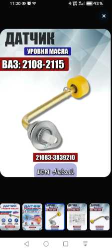

Смотрю про датчик разговор зашел.
Подскажите, почему датчик уровня масла живет своей жизнью? Может включиться сам по себе. Может после стоянки включиться. Заглушишь машину, заведешь, гаснет. 3 датчика менял. Я думаю это как то масло попадало на корпус по нему замыкало массу. Прокладку поддона поменял на новую, cопливить масло перестало. Не помню, помогло или нет, летом мало ездил, ремонтировал в основном.
Еще прокладка самого датчика сжалась - колечко такое. Чем заменить не знаю. Новый датчик из за нее не охота покупать. Паронит купил, попробовать вырезать под шляпку этого датчика.
Что то было похожее у кого нибудь?

tesvaz врядли через масло замкнет, это не вода.
Датчик надо брать с металлическим основанием(тот фланец что приворачивается).
Если масло выше уровня, и авто на более менее ровном месте, при вкл зажигания он постоянно гореть не должен, индикатор.
Проверь провод..
Или датчик. В трубке геркон, в кольце на трубке-магнит.
Если его двигать, должен срабатывает в нижнем положении.
Если посередине или ещё где - геркон внутри отвалился.
Такое часто бывает у датчика ОЖ
Типа такого

Тестером проверь.
И саму колодку которая на датчик одевается погляди, мож сгнило.
Так же пошевелить разъем у самого датчика. Так на всякий, вдруг болтается

Этот датчик глючная тема, так что это нормально)))
