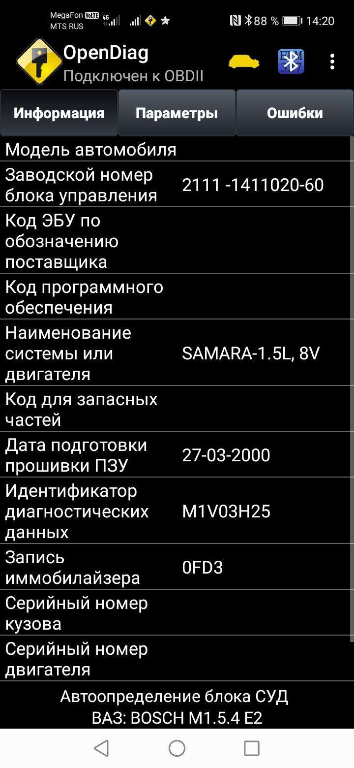

Сейчас был в гараже посмотрел у меня вот мозги как на скриншоте снял с обд

Shaft164
Да это мы и так узнали.Тем более модель эбу,хоть и давно,но обозначена была.

Тогда что по итогу? искать январь 5.1 верно? там нужны переделки какие то?

Shaft164 писал(а):искать январь 5.1
Но не любой.
Цитата:Твой Бош...-60 без переделок и перепрошивок меняется на Я5.1...-61 (VS5.1...-62)
