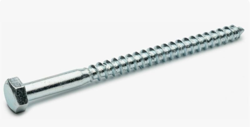

Eddi писал(а):
Ну да,такие и взял уже шурупы.6-ку Длина 70т. Головка торцевая на 10ть. Но уверен шуруповерт не потянет по моменту...придется докручивать торцевиком
Сообщения: 599
Я так бошки болтам отрываю только в путь. Китайский металл это нечто
