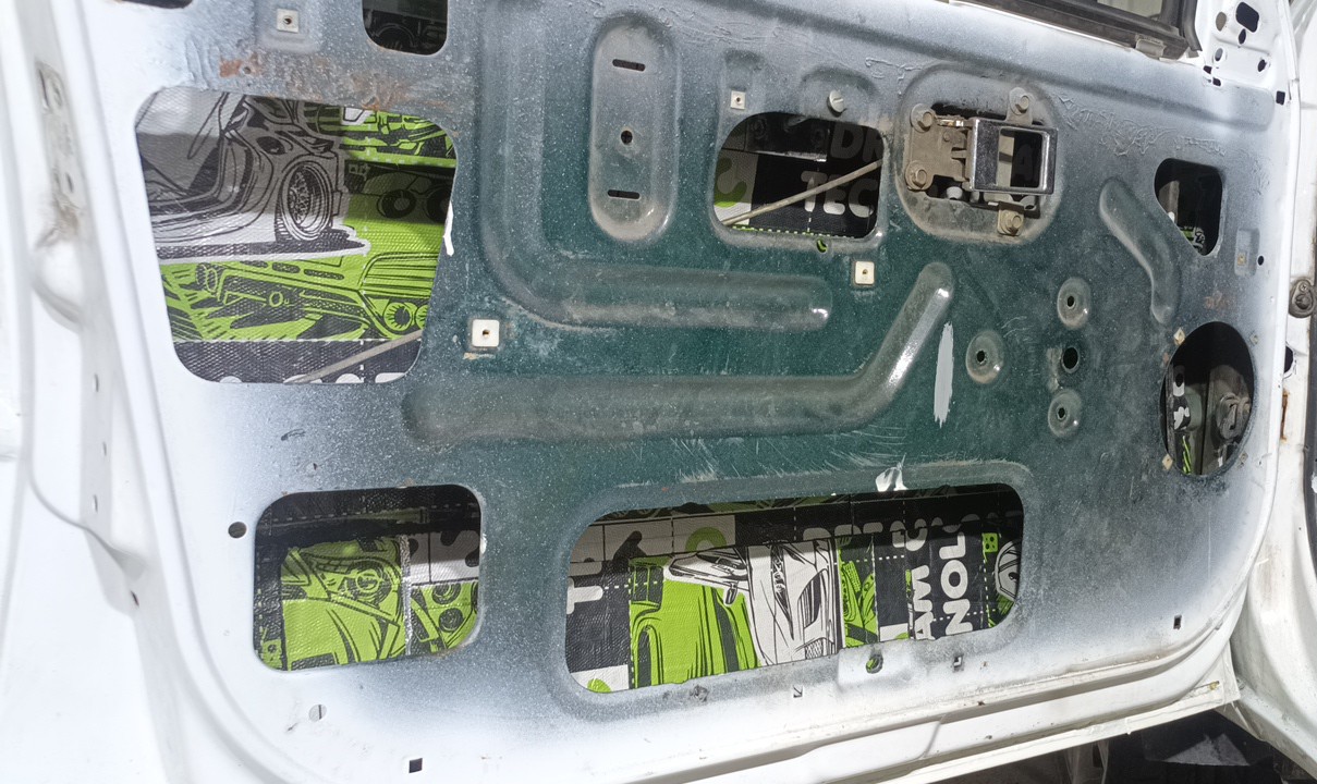

Так-с, ну руки дошли зашумить двери в Иже, старую шнягу очистил, ржу тоже, обработал преобразователем, потом покрасил, ну и наконец то приклеил вибру. А теперь вот думаю - может ещё что то сделать? Что там сейчас в тренде, какие виды бутербродов? Может второй слой вибры положить? В двери поставлю Урал Вархеад 16см, собственно ради них и движуха по большому счёту.

Я когда-то под динамики двери и боковины виброй клеил. Почитал, подумал и закатал внешние пенки двойным слоем, внутренние одинарным. При этом все отверстия закрыл ламинатом. Бубнило классно.
Вот я к такому же выводу пришёл. Закатал вторым слоем 4мм внешнюю часть, внутрянку одним слоем катну 4мм, ну и все эти отверстия закрою, единственное что я это металлом планирую сделать, на винтах.

Антон, аудиофилы трепещут при виде металлического листа закрывающего технологические отверстия
Я сейчас у себя просто на наружную часть кинул вибру 2 мм, в районе динамика 3 мм
На дверную карту Герметон А15, прикольно забирает высокие частоты.
Больше ничего делать не стал
Вооот, ну цельный лист, даже не знаю... А может ты и прав? Надо подумать. Вес двери конечно уже приличный, ещё лист туда уложить, вообще отвалится эта дверь)))
На самом деле, только когда начал всё это творчество, у меня была мысль вырезать эту внутрянку из двери, и сделать как я видел на Мерседесах, внутрянка целиковая, и на ней сразу стелоподъемник, крепится к двери винтами. Идея вышаковая, но застремался я реализовывать. Хотя она такая жидкая там, капец (рядом 2108 стоит, там при бОльшей длине двери жёсткость внутрянки в разы выше). Там однозначно надо или квадратную трубу вертикально поставить в районе динамика, или уголок какой то.
Нет времени заниматься, как заклеил вторым слоем внешнюю панель, так и остановилось всё. А, ну замок и стеклоподъемник установил.
