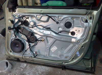

х123ас писал(а):была мысль вырезать эту внутрянку из двери, и сделать как я видел на Мерседесах, внутрянка целиковая, и на ней сразу стелоподъемник, крепится к двери винтами. Идея вышаковая, но застремался я реализовывать
Самый толковый путь. А дыры просто завари той же толщиной что и сама дверь. Ниже фотка моей двери, вставка не весит вообще ничего но прикол в том что она профилированная потому ведёт себя нормально. В твоём случае в готовом варианте надо будет включить музыку и нащупать где дребезжит, в те места наклей вибры.
И это, то чем обклеена скорлупа это не вибра а хлам
. Я тут недавно низ штопал, а он из 0,5 и отлично звучит. Поиски кончились тем что нашёл 0806300101 (СТП, заказывается везде где возят, на базарах ни разу не видел), вот она примерно похожа на то что должно быть. Листа хватит на 4 двери свободно
| 157-door.jpg |
