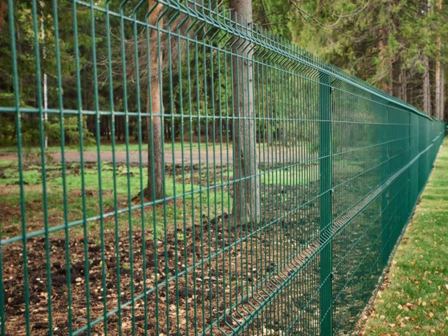

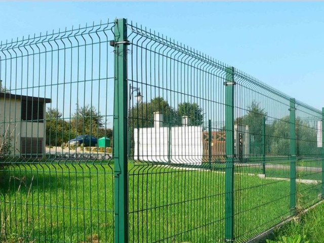

кстати по поводу заборов. За домом начинается лес, не хочется делать глухой забор, хочется что бы лес было хотя бы немного видно. Что из бюджетных решений, ну кроме рабицы, можно придумать?
Вот только типа такого из современного на ум приходит. Так называемые 3Д заборы прозрачные (сваренные из прутков и окрашенные, под них же окрашенные столбы есть). Зеленого цвета в основном. У друзей-товарищей кто около леса и не только такие видел. Цены не смотрел, но думаю не сильно дорогие. Как по мне- смотрятся зашибок.
Конструктив такого забора жесткий из-за гнутых прутков. Но если что перелезать через такой заколебешься.
