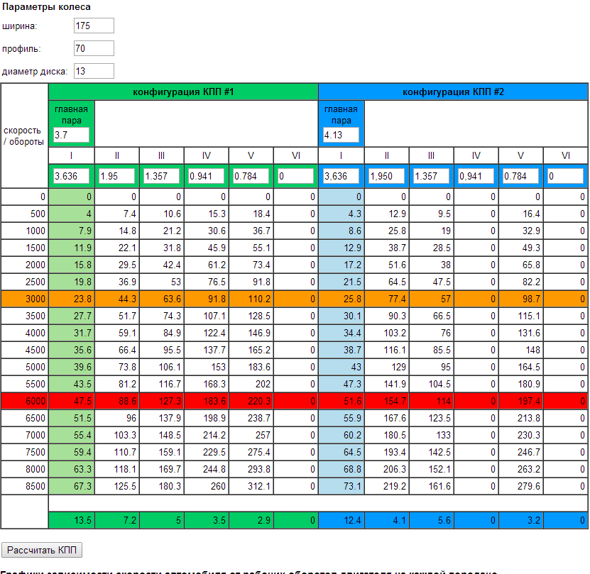

А правда ли, что с разными ГП показания максимальной скорости по спидометру тоже будут разными?
Рена
Сообщения: 8190
Не только по спидометру.
С ГП4.13 у меня максималка 160, но не до отсечки, с 3.7 побольше разгонялся.
Расчет КПП
| кпп.PNG |
53.06 KB |
1118 раз(а) |

Хм, получается я действительно 160 км/ч достиг в минувшую субботу

На тахометре было примерно 5600 об/мин. ГП 3,9. Табличка расчета КПП выше прилеплена.

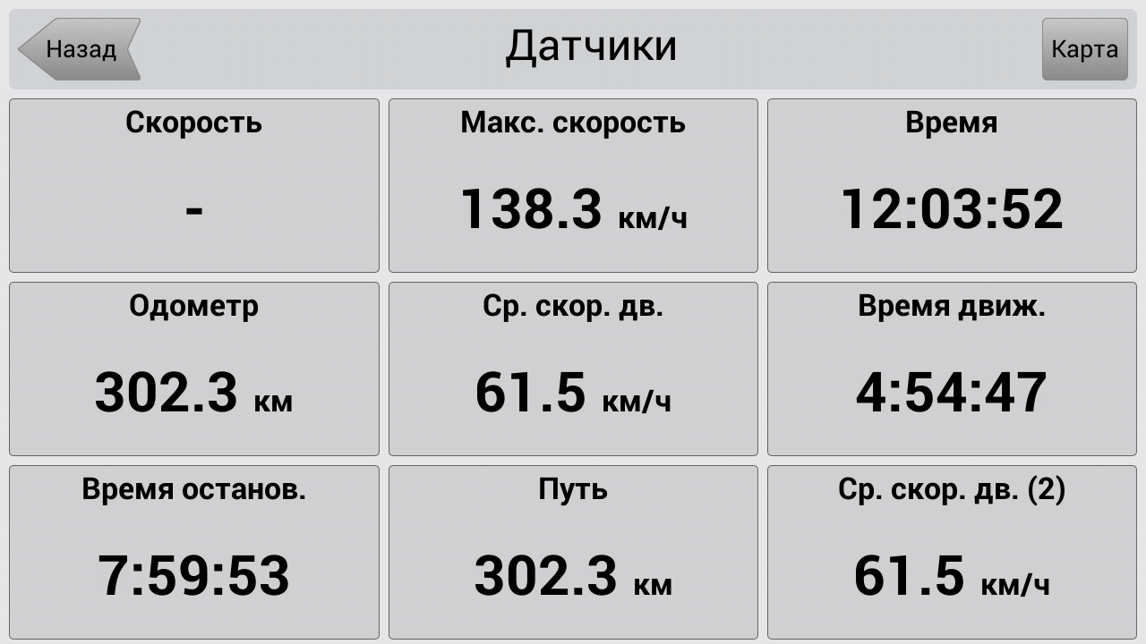

Не страшно было фоткать на такой скорости.
У тебя кнопочный телефон, программу навигатор не установить?
Чтоб не быть голословным лучше скриншот с навигатора или на крайняк с видеорегистратора ( тоже думаю врут не хуже спидометра)
Вот, например, с Навител, со смарта.
Это 5 человек в машине, багажник выше крыши, жопа по земле стелилась
| Screenshot_2014-08-01-12-03-56.png |
