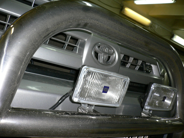

[SkliF]
Сообщения: 1015
Откуда: ЮВАО(Жулебино), Жуковский
Авто: 21083(96', карб, ВП)
народ а если дальнего света доп фары купить и опустить их в низ... всёравно вверх уярить будут ?!
Просто выбор делаю хелловские ПТФ или их же но доп дальнего.
В раздумьях.
rg-45
Сообщения: 22129
Откуда: москва сао
[SkliF] писал(а):Просто выбор делаю хелловские ПТФ или их же но доп дальнего.
стоят ФФ75 птф.отличия от дальнего в верхней части отражателя.при задирании вверх слепит встречныхно может заменить дальний,опустив вниз получаю второй ближний.за 2.5 года ни царапин,сколов,трещин,ни воды.полностью доволен.в монтажном комплекте есть всё .крепил на балку бампера.
[SkliF]
Сообщения: 1015
наподобии этого буду ставить наверное.
В Гранте, если не ошибаюсь за 2500р стоят на полке.
