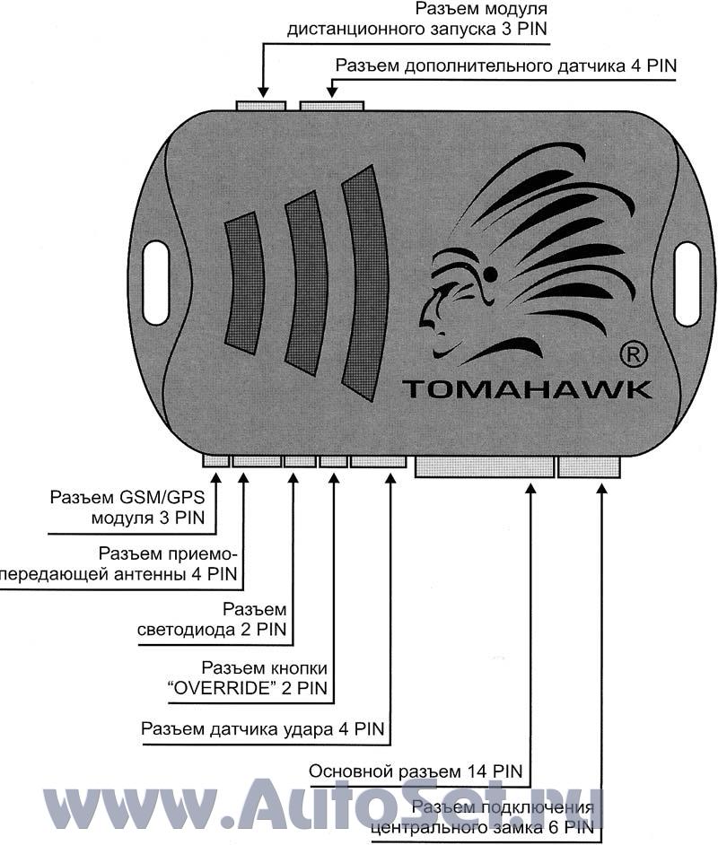

сигнализация tomahawk tw-7010,кнопка открытия на брелке есть,октрытие от кнопки в салоне сделал,как сделать от брелка сигнализации!!!

Ну ты по схеме посмотри, наверняка есть спец. провод
Либо нам схему выложи и инструкцию - поглядим если время будет

ХМ. Честно говоря не знаю. Но по ощущениям я бы сунул тестер к проводу UNLOCK NO (чёрно-красный). Думаю что сюда должно податься напряжение при открытии багажника. НО опять-таки не уверен...

Прозвонку на этот провод и нажать кнопку брелка. Должен появится "+".
Ничего сложного. Там отдельный канал.
