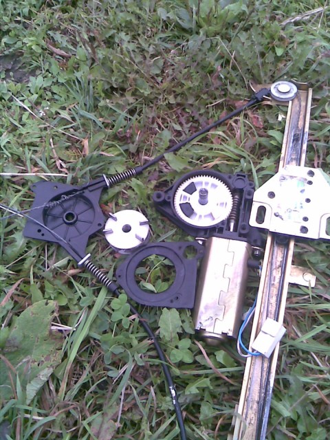

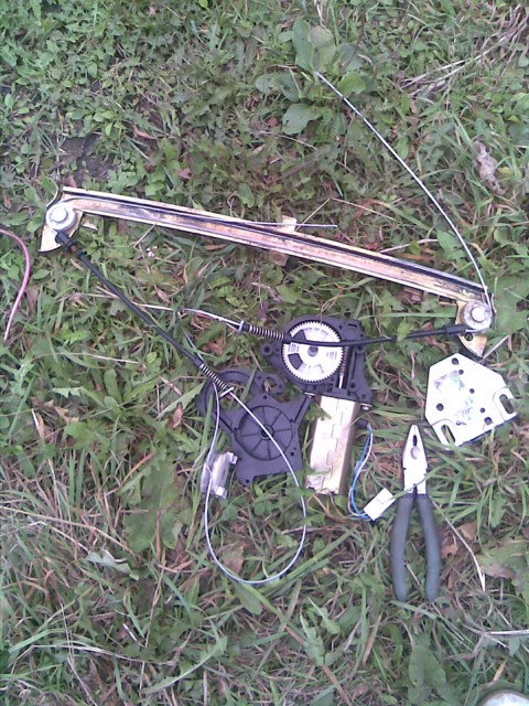

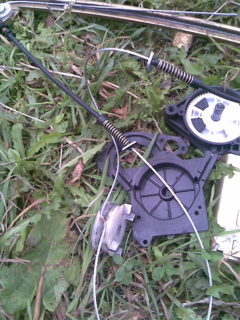

Напишу-ка я про свой положительный опыт ремонта ЭСП.
Дело было год назад. Стал я замечать скрежетание во время работы стеклоподъёмника. Как будто в механизм ЭСП насыпали мелких камушков и они там перетираются и трещат недобро...
Сначала я так и думал: "Что-то попало между стеклом и дверью... надо посмотреть что там..."

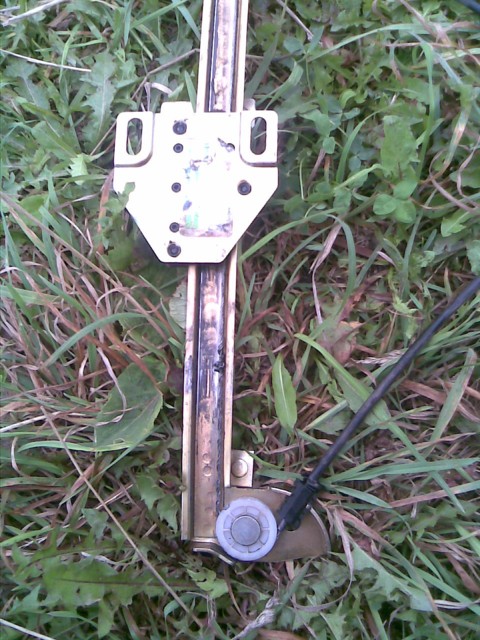

Вскрыл ЭСП. Но увидел я там не камушки, а размахрившийся трос.
Более внимательное изучение конструкции показало, что трос размахрился по причине смещения пластмассового канала "тросопровода" на одном из концов металлической направляющей рейки. Именно в этом месте трос стал перетираться, а затем отдельные нити стали рваться и заплетаться между собой.
Разобрал узел редуктора. Там тоже картина была удручающая. Понятно, что если бы я продолжил пользоваться таким стеклоподъёмником, то очень скоро его бы совсем заклинило.
Встал вопрос: что делать? Покупать новый механизм (тратить деньги) мне не хотелось.
Решил попробовать самостоятельно восстановить этот механизм, хотя и предполагал, что это будет не просто... (на форуме уже начитался о бесперспективности замены троса кустарным способом)

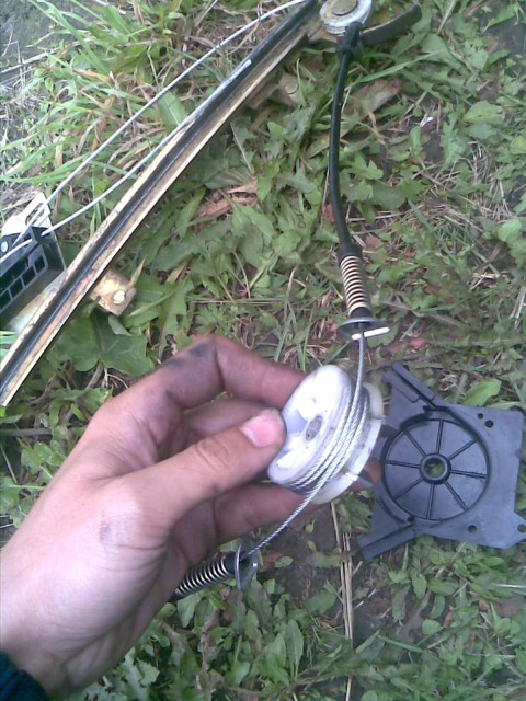

В одном из хозмагов купил несколько метров металлического троса с диаметром сечения 2мм (в оригинале трос был 1.5мм, но такого я не нашёл где купить).
Думал, что основная проблема будет - правильно намотать трос на катушку (ролик) редуктора.. Но это, как ни удивительно, оказалось вовсе не так сложно.
Сложно было другое - заделать концы троса и закрепить его середину на катушке. Три раза у меня происходил вырыв троса из-за недостаточно крепкого удержания концов троса или проскальзывания его на катушке. Но всё-же и это удалось преодолеть.
Иллюстрации можно видеть на фотографиях.
Фотографии эти были сделаны во время самой первой попытки ремонта. Но после первой попытки трос проработал недолго - как я уже писал, сначала трос стал прокручиваться на катушке, потом была вторая попытка - конец троса вырвало из крепления...
В итоге сейчас работает вариант, где самый конец троса распущен, переплетён с медным проводом и всё это хорошо пропаяно свинцовооловянным припоем в кислотном флюсе.
Восстановленный таким образом ЭСП работает уже более пол-года на моей машине.
Всем удачи!

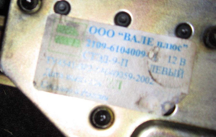

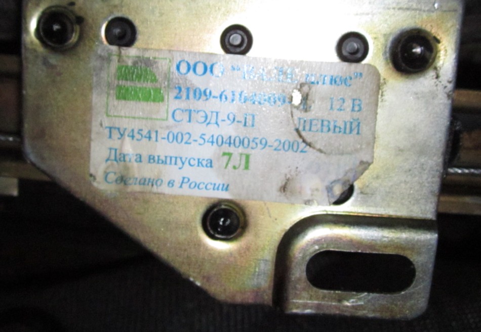

Ребят,тросик в сборе с направляющей рейкой и барабаном стоит примерно 200-300 р
Да, кстати, покупал я такой ремкомплект. Не подошёл к моему моторедуктору. Вернул назад в магазин.
Моторедуктор ЭСП сам по себе сделан неплохо, думаю он ещё поработает. А вот рамок запасных для него в магазинах нет, похоже...
