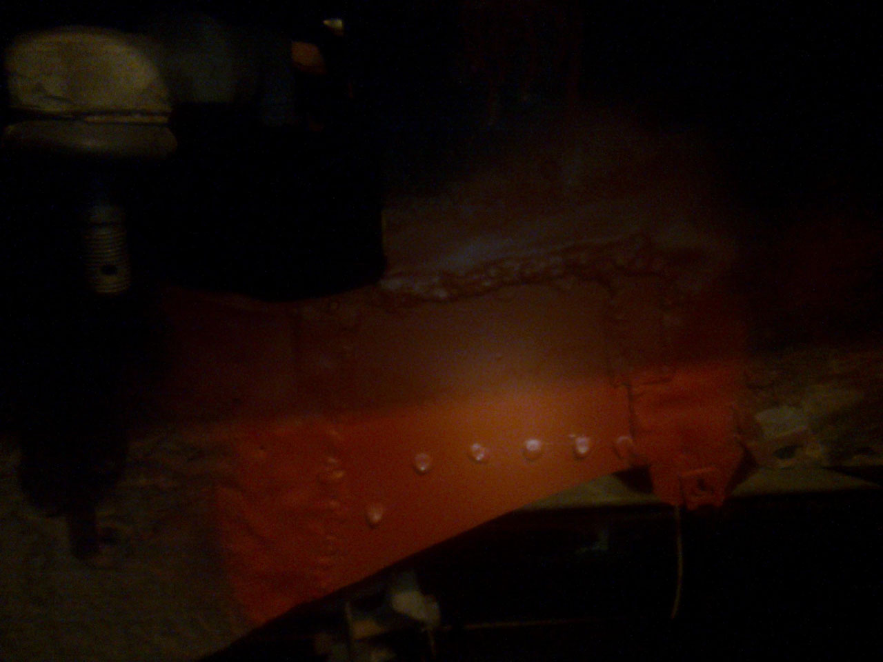

pavel-kras писал(а):КАК ВАМ ваши мнения как лучше сделать?
Красота.
Либо накладку варить, либо вскрывать как консервную банку поперек трещины, пихать железную пластину толщиной 4мм, приваривать везде её, потом загибать обратно консервную банку, приварить её по шву, зашлифовать, закрасить антикорозийной грунтовкой на цинке, и замовилить нафиг.

Эх мужики, менял правый привод и обнаружил у себя такую-же трещину, хотя в ноябре её точно не было... Машина 2002г. Вся желтизна стоит, и не только она. Надо делать на советь, продавать не хочу, она уже родной стала...

vaz21103
Снимай двигло, ищи нормальноно сварного, только реж со стороны колеса.
С делал себе на выходных вварил туда уголок 40, разрезал пополам, со стороны двигла дырок насверлил, и к железу приварил.
Самое сложное это разборка и сборка.
Без снятия двигла не чего не сделаешь, за час все сварили.

Эпидемия, сцуко! Вот люди прочитали эту тему, заглянули себе под капот, а там такая муйня. А ведь сколько народу с такой трещиной ездят и не знают о ней.
Я в начале недели заварил себе эту трещину, даже тему специально здесь создал-думал, что один такой, а оказывается косяк очень даже распространенный. Стойку, у уж тем более двигатель не снимали. Просто вывесили на подъемнике, зачистили, сделали накладку и приварили ее со стороны амортизатора, предварительно обварив трещину по периметру. Со стороны двигателя никаких накладок не делали, просто подварили и все. После этого обмазали антикором и поставили колесо на место. Можно, конечно, было заморочиться капитально, но имхо, овчинка выделки не стоит. Считаю, и так сойдет. Если треснет снова-заварю опять-постараюсь за лонжероном теперь следить.

Exodus
Там внутри типо усилитель стоит, я когда разрезал он тоже лопнул, так что палка одву концах.
Я не пожелел времени, вварил туда уголок распилинный, думаю теперь пока не сгиет хрен там че сломает.

А вот мой лонжерон уже вскрытый с трещиной в усилителе, заварил трещину и приварил латку из 3 мм листа.
