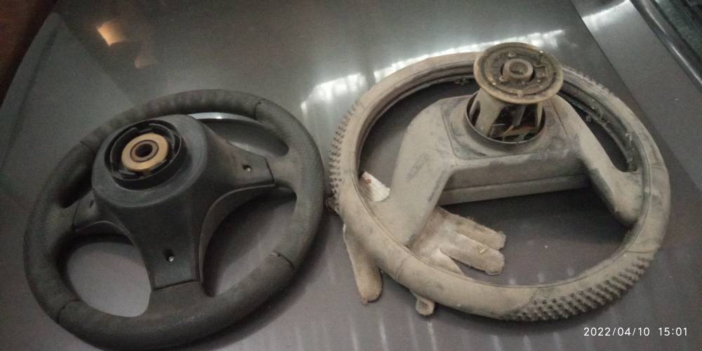

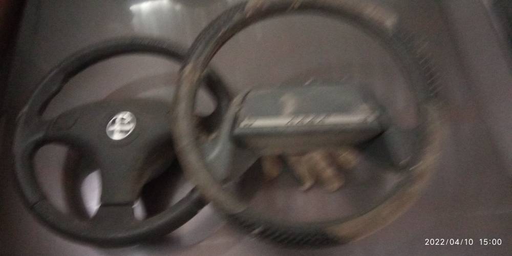

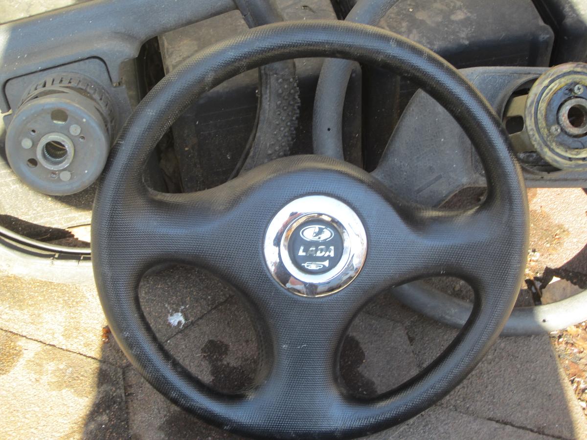

Подскажите. валяется без дела кооперативный руль вираж. с таким же артикулом как заводской от 21099. 2110-3402010 оба. у самар и десяток разные рули? выше выяснили что вроде как одинаковые.

Pavel^99 писал(а):у самар и десяток разные рули?
На Самарах может быть как десятый,так и пятнадцатый руль,но его только на самых первых Самарах-2 ставили.
У нас есть тема:
https://autolada.ru/viewtopic.php?t=299589
Pavel^99 писал(а):валяется без дела кооперативный руль вираж.
Если смотреть по правилам,то с ним могут быть проблемы,
тем более,что сертификата на него у тебя наверняка нет.

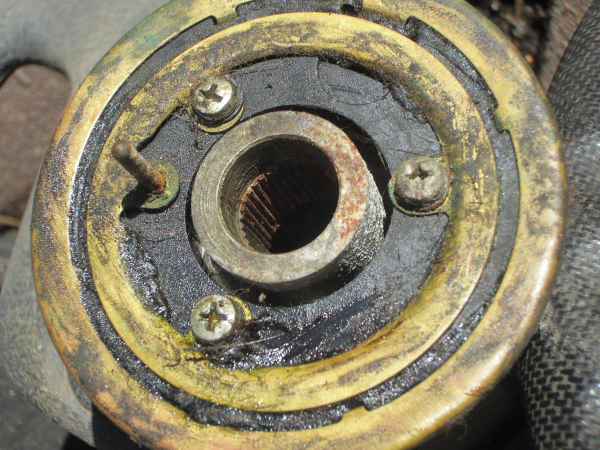

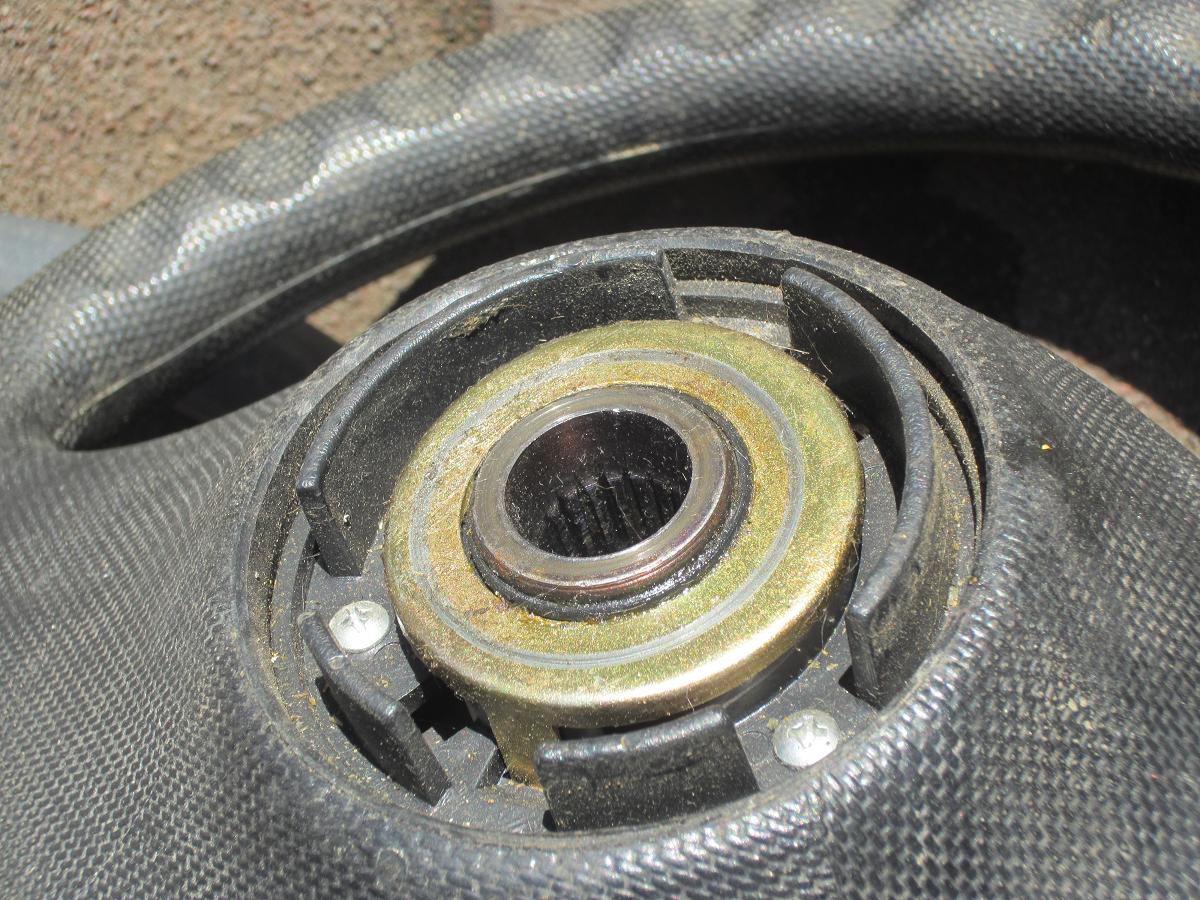

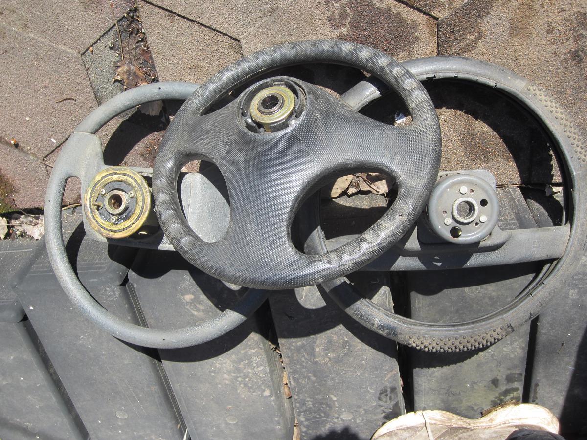

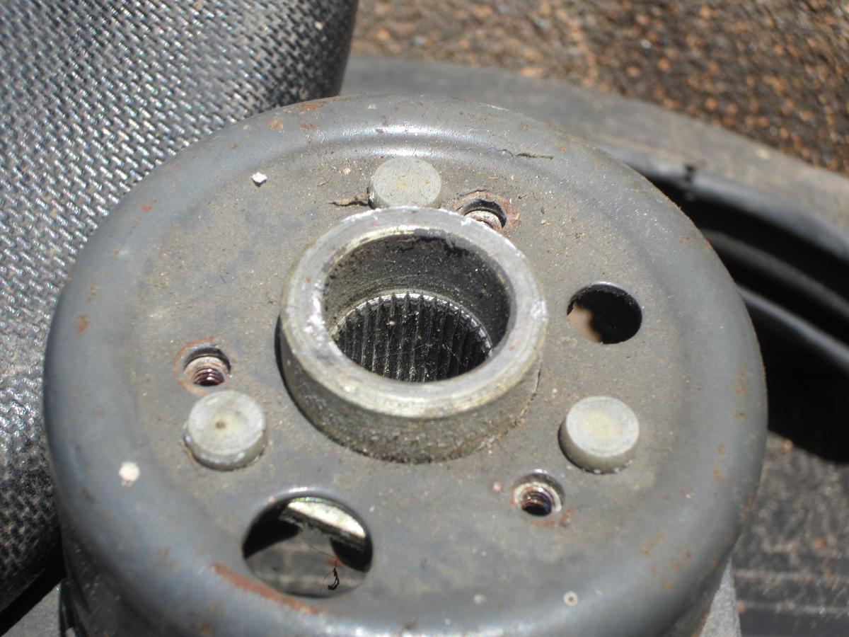

Pavel^99 писал(а):т808 писал(а):.
Если не забуду,то завтра сфоткаю.
Ну склероз еще никто не отменил.
По поводу шлицев ты прав - для классики они крупнее и их 20 штук,а для Самары их 36 штук.
| Рули 2110 КООП Классика и 2108.jpg |
254.93 KB |
182 раз(а) |
| Руль КООП для Классики.jpg |
174.55 KB |
201 раз(а) |
| Классика крупные шлицы 20 шт..jpg |
226.19 KB |
184 раз(а) |
| Шлицы 2110 мелкие 36 шт..jpg |
248.36 KB |
187 раз(а) |
| 2108 мелкие шлицы 36 шт..jpg |
142.85 KB |
626 раз(а) |
