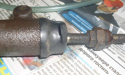

Если у кого есть положительный опыт - поделитесь производителем.
Ставил на РЦС балаковский (хотя какой-то стремноватый), из Руси - манжета сточилась за 4 месяца, пыльник порвался и потрескался.
Или все новые цилиндры ставят?

У меня подход такой: промываю внутренность и смотрю состояние поверхности на предмет выработки по отражению света, если нормально то меняю ремкомплект балаковкий. К изделиям Фенокс ремкомплекты ни когда не видел, там резинки другие. И так пару тройку раз меняю, причем ресурс не меньше чем новые.

Но тем не менее пыльник развалился, хотя у него то условия эксплуатации попроще вроде.
