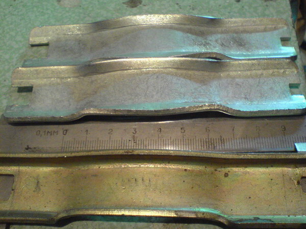

Сегодня занялся недержанием ручника. Предыстория такова, что смена и наполовину несношенных колодок на новые дала эффект, и ручник стал держать, но попытка проверить ручник при езде по трассе в пробке с горы привела к тому, что он снова перестал держать. Пружинки подрезаны как надо, гайки снизу затянуты на 80% и 3 щелчка, четвёртый был тугой и чуть держал, но зуб стал соскакивать. Оставался вариант с распорными колодками - или сточились старые, или подварить новые. Купил комплект ремонтный за 90 руб, при ближайшем рассмотрении грубая штамповка с заусенцами. Но: родные и новьё правильное на рынке имеют расстояние "распираемое" примерно 11,93мм, а у "кооператива" неизвестного происхождения 13мм. И некалёный он до кучи. Сравнив купленные тормозные диски со старыми понял, что кардинально проблема не решится, а кооператив по размеру должен встать правильно. Поставил. Пока очень доволен, и педаль стала тормозить как будто иномарке. Резко, без качания машины. Если "некалёнка" продавится/сотрётся придётся "калёнку" подварить на 3.5мм. Есть другие варианты?
фотки распорных колодок

BorisN писал(а):Есть другие варианты?
а подтянуть ручник до одного щелчка?

от этого вроде как уменьшается ход троса, и становится угрожающе близка возможность закиснуть тросу - где-то когда-то начитался, поэтому сторонник рекомендованных 4-5 щёлков.
Ещё вариант нарисовался нижнюю распорку-державку колодок расширить, должно помочь. ?
Да и задний контур заработал от педали, удачно как показалось.

больше ни у кого вариантов, опыта нет? Распорка некалёная, и толщина у неё 3мм против 2.5 родной калёной, пока отлично.
