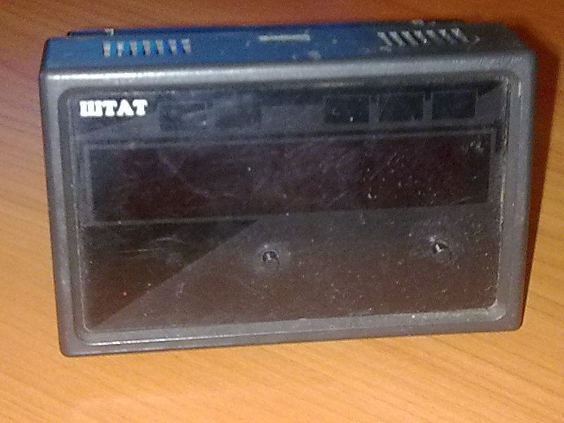

маршрутный компьютер ШТАТ ЭЛАРА 12.3860 где взять инструкцию по этим ироглифам?

neo555 писал(а):маршрутный компьютер ШТАТ ЭЛАРА 12.3860 где взять инструкцию по этим ироглифам?
это вообще то вроде как штат 510

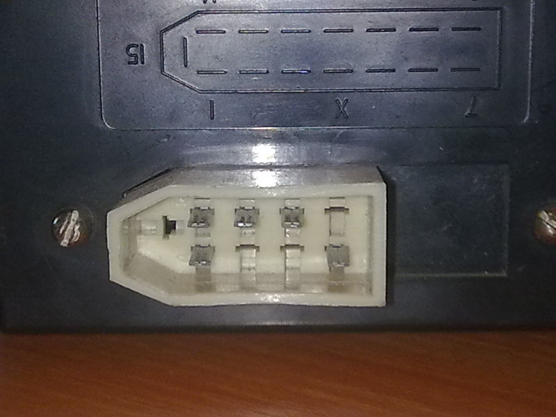

на нем нет больше ни каких номеров кроме тех что я написал вот его разъем с зади

в сайте ШТАТА мне сказали что это не их ботва
это ШТАБ

гаснет - К-линии нет
ТУ на корпусе прочитал?
у меня вообще корпус от САУО

к колодке компа провод присоеденен в диагностику ничего не воткнуто и найти пока не могу
