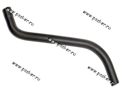

Так что для подобного апгрейда настоятельно рекомендую купить "нижний патрубок радиатора 2110" (или как он там?)

Если ориентироваться по ГТЦ или отверстию в кронштейне крепления корпуса воздушного фильтра, то видно, как "ушли" влево большие патрубки термостата 21082 для саксофона и (особенно!) нижнего патрубка радиатора. Хорошим ориентиром для сравнения может служить расстояние между двумя патрубками радиатора термостата.

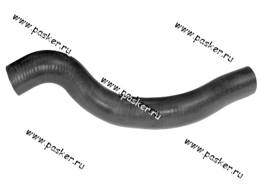

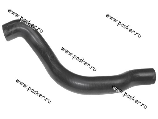

Даже такое незначительное смещение не позволит без существенного натяга использовать _толстый_ нижний патрубок радиатора 21082 (2108).

Патрубок радиатора 2108 нижний ВПТ (http://www.pasker.ru/catalog/goods.php?id=4806)
Патрубок радиатора 21082 нижний ВПТ (http://www.pasker.ru/catalog/goods.php?id=20674)
Патрубок радиатора 2110 нижний ВПТ (http://www.pasker.ru/catalog/goods.php?id=483). Самый подходящий по длине.
