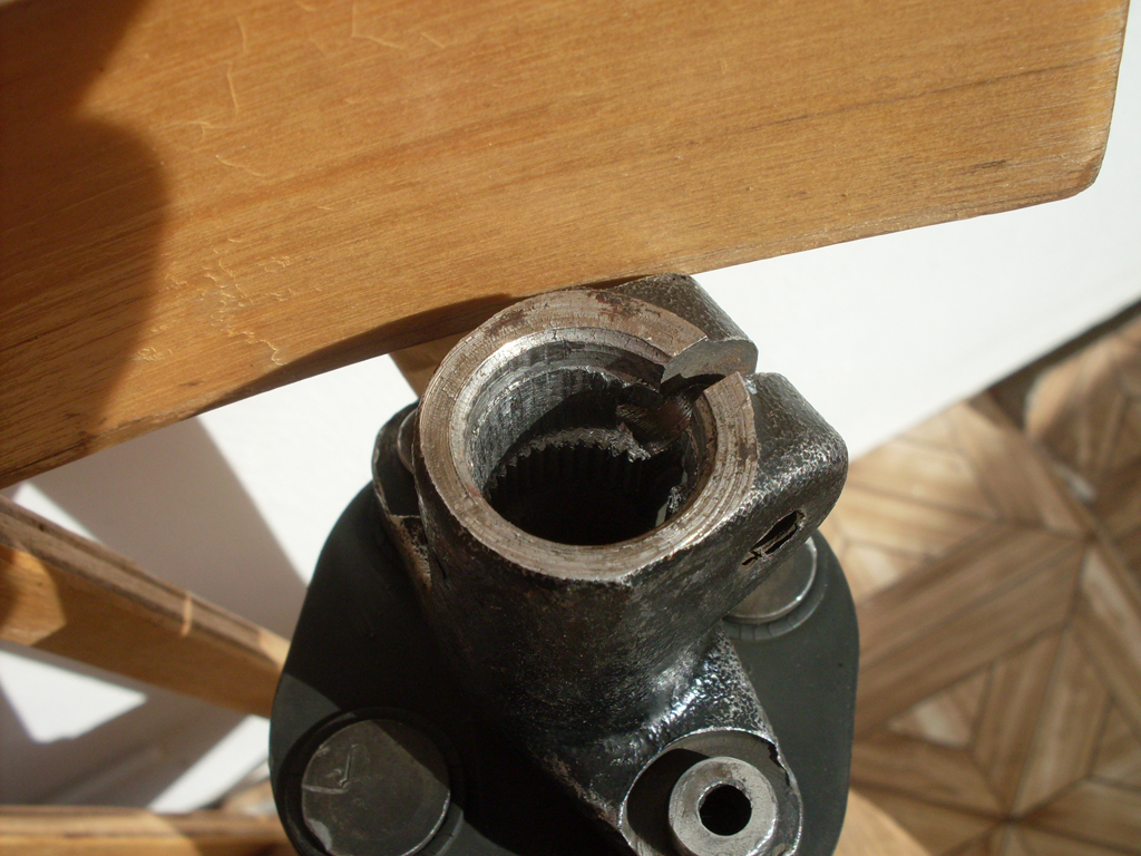

Разобрал всё и акуел..(вместо шлицев там полный п..)Хвостовик рейки целый,а вот пром.валу хана.
было оч. геморойно его менять.Зато руль как влитой теперь ,не дергает и не стучит.
