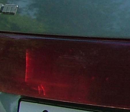

Имеем с год вот такую трещину, имеет ли смысл заливать герметиком или подождать пока развалится окончательно и уже тогда, купив новую залить герметиком?
