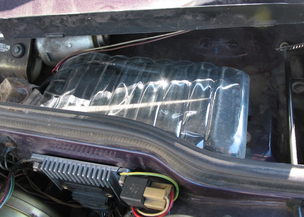

Уважаемы самароводы! Вашему внимание предлагается техническое решение по защите блока предохранителей (ЧЯ). От чего я предлагаю его защищать? От воды конечно. Поначалу на него стекала вода, которая просачивалась под пластмассовой накладкой на водостоке. После того как я посадил на герметик данную пластмаску, то заметил, что зимой ЧЯ весь в снегу и когда там тает, то он се равно в воде. Вот я и подумал, а не защитить ли его чем-нибудь? И вот мой вариант: я разрезал 5 ти литровую бутылку из под незамерзайки (которая в разрезе прямоугольник а не круг) вдоль длинной стороны прямоугольника и получил как раз некий "зонт" от всех видов осадков. Этот "зонт" очень легко садиться, сторону горловины я направил к воздухозаборнику а плоскую сторону я поместил между крышкой ЧЯ и защелками с правой стороны.
На мой взгляд, получилось из разряда "дешево и сердито".
Лично у меня были постоянные глюки с разъемом который торчит из ЧЯ вверх, глючили дворники. Теперь стало гораздо реже глючить, хотя по теплю все там зачищу.
Если уже кто то делал подобное поделитесь опытом, если есть замечания к моему предложению буду рад услышать. Может вместе мы придумаем правильную защиту для ЧЯ

Нормально предложение!
Действительно, дещево и сердито.
Попробую сделать что то похожее у себя, т.к. проблемя с водой в ЧЯ те же.
Тоько есть пара вопросиков:
1. Он, в смысле "зонт" действительно нормально садится, или все таки ты его чем то закрепил? Иначе вроде как должен слетать при движении по нашим "ровным" дорогам.
2. Как решился вопрос с разъем торчащим вверх из ЧЯ? Просто вырезал отверстие или как?

Как бы этот зонт заодно парником не стал, где всегда тепло и влажно, если вода туда попадет, как ей оттуда выбраться?

1. Я никак не крепил "зонт Малыша", сам сидит, он же по краям пытается сжаться и тем самым держится.
2. А он как раз этот разъем и накрыл, в том то вся и соль
3. По поводу парникового эффекта я тоже думал. Дело в том, что когда режешь бутылку, то со стороны дна получается бордюр 5-6 см а с противоположной стороны бордюра нет, т.к. там же горлышко (кстати, длинные стороны тоже обладают бордюром),. По идее, пар который будет подниматься наверняка уйдет через эту четвертую сторону, которая не обладает бордюром.
Кстати, я разрезал бутылку не на одинаковые половинки, а специально на разные, что бы если вдруг маленькая не подойдет, то надеть большую.

По итогам месяца тестирования хочу поделиться, глюков с дворниками почти не было. "Зонтик" не сползает, сидит и делает свою работу. Короче всем рекомендую, тем более, что цена вопроса 0 р.

гараздо эффективней взять кусок резинки - той что стоит на нижней стенки-на ресункеи одеть на пластмассовую перегородку-та что сверху, капот ляжет на резинку и плотно прижавшись перекроет путь снегу и воде 8-)

ИМХО есть выходы более "правильные", эффект парника летом как-то напрягает (если я правильно понял конструкцию), а пар он ведь лучше воды проникает...
я пошел другим путем ... WD-40, вскрыл ЧЯ, обработал (от души так) плату со всех сторон и саму коробку, включая резиновый уплотнитель, и вот уже три зимы-весны и два лето-осень всё окей, без всяких до конструкций. ну есно иногда обновляю, примерно раз в полгода

Посмотрел на картинку, ну с зонтом все понятно, а вот я смотрю ты прикрепил эту... штуку... реле стартера что ли... прямо к коммутатору?

Еще раз повторюсь, что на мой взгляд, парниковый эффект при таком зонтике ЧЯ не грозит, т.к. с левой стороны нет бортика и туда все пары свободно уйдут.
to uBER: это реле ПТФ (противотуманные фары) от прошлого хозяина досталось, я не вижу проблем в таком месторасположении.
to roti: я тоже что-то не совсем понял, про какую резинку идет речь.

на перегородке, где висит комутатор, одета резинка, такажа одета на кромке багажника -уплотнитель, вот берешь ее и одеваешь на пластмассовую кромку-на рисунке самая верхняя-она прикрываеться капотом, получаеться что там щель и вся вода и снег через нее прям на ЧЯ
