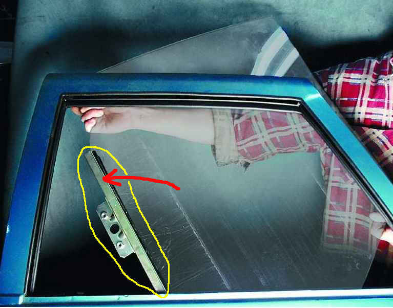

Здраствуйте. Подскажите пожалуйста как крепится стекло двери к обойме?(см. картинку).
Сложно ли его туда инсталлировать?

раньше на сырую резину клеилось, а щас фиг знает, может так же может на герметик какой
Планка (обойма) продается в комплекте с полоской сырой резины. Я на рынке покупал 80р/шт.
1. Вставляешь резинку в планку.
2. Прицеливаешься, где будет планка на стекле (это важно, иначе будут проблемы с подъемом стекла). Я менял стекла вместе с планкой, поэтому как образец брал старое стекло.
3. Чуть наживляешь стекло в резинку, проливаешь ее бензином и сильно давишь на планку. Я стекло упирал в деревянный пол и давил сверху на планку. Ничего сложного.

Зачем бензин?
Я так менял, точно размечаешь где будет железка, на железке можно края друг к другу прижать(качество наших запчастей +/- см ), но не переусердствуй. Чтоб стекло покрепче держалось. В железку вставляешь кусок сырой резины, стекло в этом месте пачкаешь водой или даже с мылом. И надеваешь железку и все...
Много раз менял железки на дядькиной 15шке.

Sagittarius писал(а):Зачем бензин?
бензин для размягчения резины, она же сырая
, когда менял стекло планку долго искал и в своем колхозе не нашел, взял первую попавшуюся плоскую отвертку и ею выковырял остатки резины и стекла, прикрутил планку к стеклоподьемнику, вставил в проем стекло, пднял планку и отметил где должна крепиться маркером. Дальше налил бензину в корытце, смочил там резину, предварительно натянул на руки резиновые перчатки, больше пятнадцати секунд НЕНАДА, одел на стекло а сверху насунул планку, ВСЕ, самое геммороное было достать все стекла из двери
да чуть не забыл, дай бензину высохнуть, тогда стело намертво прилипает к резине,а та в свою очередь к планке. В место резины можно использовать "КРОКОДИЛ"(клей-герметик для вклейки стекол), но для одного стекла накладновато покупать целую тубу, ИМХО

В прошлую пятницу прилетел камень на трассе в левую заднюю.
Не менял ни резинку, ни планку. Отверткой выковырял остатки стекла, не повреждая резинку. Разметил место на новом стекле для планки, и одел все это дело на стекло. Единственной загвоздкой было то, что стекло отчаянно сопротивлялось установке в полозья. Пришлось включить мозг, и снять направляющую у дверного замка. Потом Стекло поднимается наверх, и направляющая легко ставится на место.
