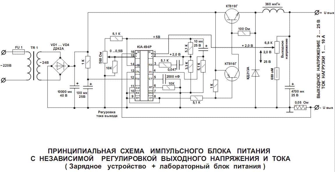

Если человек задаёт такие вопросы и не дружит с паяльником, то лучше купить зарядник.
А если дружит, то "извращениям" нет предела.
Я таких уже штук 5 родне собрал.
| zu.gif |
схема БП (ЗУ для АБ) на TL494 |

Цитата:Если человек задаёт такие вопросы и не дружит с паяльником, то лучше купить зарядник.
Вот тут даж и возразить нечего. Особенно не стоит баловаться со схемами не имеющими гальванической развязки с сетью 220 В. А то ведь ладно ежели самого ошарашит, а ведь есть еще домочадцы. А ежели детишки чего тронут? Так, что со всяким самопалом нужна предельная аккуратность.
Цитата:Я таких уже штук 5 родне собрал.
Ну, дыкть, опять же транс. Тем более 50-герцовый... Хочеццо, знаете ли, чего-то такого.. и-иимпульсного.. легкого... элегантного... чтоб делалось на коленке, не дольше, чем за 5 минут и стоило не более 100 рублей без учета обмывки успешного изготовления агрегата

Сохатый писал(а):Ну, дыкть, опять же транс. Тем более 50-герцовый.
Зато надёжно. Схема стабилизации по току, она же и от КЗ защищиает.
Транс +4 диода и кусочек платы от компьютерного блока питания и ещё "чуть-чуть" деталюшек .
Пробовал переделки из компьютеоных БП АТХ, но добиться устойчивой работы при требуемом напряжении (хотя бы 14 вольт) - уходят в защиту и срыв генерации. Да и создать что-то простое и надёжное в импульсном варианте на 5-10 ампер не просто, это не зарядка для сотового
