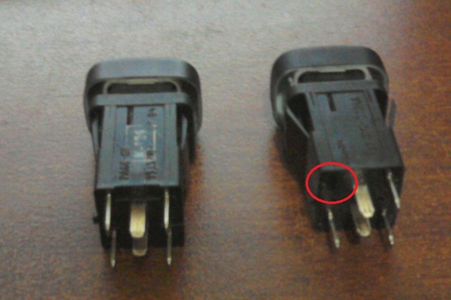

advansed
егорыч писал(а):
advansed
http://www.autolada.ru/viewtopic.php?t=259901&start=25
в чем отличие?
а отличие в том что в этой схеме нет контакта G (и никогда не было) на кнопке как изображено на рисунке.
а в новых кнопках обогрева зеркал отсутствует контакт С
Размер файла: 120.9 KB
Просмотрено: 380 раз(а)
