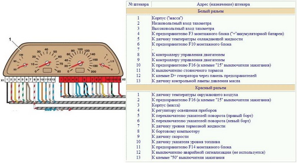

не вытерпел, снял панель. Т.к. фоткал вчера в сумерках, на солнце лампы АБ вообще не видно.
Самое трудное - ввыдрать эти 2 разъёма, .....(на этом месте море нецензурной брани). Т.к. девайс довольно дорогой (VDO), сильно не изголялся. Нашёл резистор в параллель лампочке.
1Вт 144 Ома. Я его выпаял. Не одел заднюю крышку, вставил разъёмы - не айс
, видно чуть лучше. Еле снял разъёмы
Цитата:на этом месте море нецензурной брани
, чуть не сломал монтажную плату.
Т.к. одна из ножек лампочки звонилась на 10 ногу белого разъёма Х2 накоротко, то другую ножку посадил на 12 ножку Х2. Между этой ножкой и х2 (12) вроде как звонится диод. Собрал панельку (вернее одел заднюю крышку). Подсоединил - не айс
. Всё равно тускло.
Пока забил.

Мне тут сказали что ты схему VDO имеешь.Без нее труднее разбираться.Но по аналогии с 10-ой механической приборкой не все согласуется.Например -
Rover_61reg писал(а):Нашёл резистор в параллель лампочке.
Неужели и вправду в параллель?
http://chipdiagnost.narod.ru/images/2110-pp2.gif Здесь он иначе включен.
Rover_61reg писал(а):1Вт 144 Ома.
Номинал его тоже смущает.
Rover_61reg писал(а):Всё равно тускло.
Пока забил.
Хотелось бы разобраться в причине,а то вы тут без меня за один день уже много чего перепробовали.

т808 писал(а):Здесь он иначе включен.
Это десяточная схема, у нас разъёмы даже не так стоят, но распиновка подходит.
т808 писал(а):Номинал его тоже смущает.
Импортный 5-полосный резюк, кор-ж-ж-ч-крас.
Побоялся я внутрь лезть (особено если бы стрелки слетели).
Жаль, что не нашёл диода и резюка. Думется мне, что у VDO тоже куча модификаций приборок.

Rover_61reg
Цепочка из трёх включенных последовательно резисторов (снизу схемы) видимо и является аналогом того резистора на массу. Рзистор параллельно лампе тоже набран из двух параллельных, видимо для более точного подбора номинала либо для умощнения.

Да это я и сам вижу.
там плата с 2х сторонним монтажём, я лазил только с наружи. Резюк, который выпаял, стоял в гордом одиночестве. Отследить монтаж довольно тяжело, дороги скачут, но их не такое великое множество (перепробовал всю округу).
Колбаса из сопротиков на землю должна быть из довольно мощных резисторов. Схема эта скорее всего старая и "универсальная. Вот жалею, что не позвонил 10 и 12 вывод на землю.

Получается 144 Ом
http://www.qrz.ru/shareware/contribute/decoder.shtml Тут я вижу по схеме параллельно лампочке два резистора стоят по 133 Ома,так вот это прекрасно,их трогать нельзя.А вот цепочка R156,157,158, с хреново видными номиналами на массу,нам и нужна.Ее от массы нужно отцепить.Похоже что они по 20 Ом.Получаем резистор 60 Ом включенный параллельно питанию РН в штатном варианте.На нем выделяется мощность 14/60Х14=3,26 Вт.Приличненько для его нагрева,а при напряжении 14,5 вольта и мощность побольше греть его будет.Именно он и сажает у тебя напряжение на проводе питающем дополнительное реле.Этот гад имеет сопротивление даже меньше обмотки реле.

Rover_61reg писал(а): Резюк, который выпаял, стоял в гордом одиночестве.
Похоже,что это был резистор вместо 159 и 160.У тебя он один вместо двух запаян.Тогда становится понятно,что без него засветка лампы еще увеличилась.Верни его на место,а лучше туда два таких впаять в параллель.

GSVNN писал(а):Это зависит от мощности нагрузки (лампы).
Не от лампы,а чтобы не сгорели,когда генератор возбудится.Ведь на него придет 14 вольт прямо с доп.диодов.И будет там все время,пока мотор работает.Через лампу всего 0,1 ампер идет,да и то в основном заберет с вывода D таблетка.

Rover_61reg писал(а):Ага, тока 1 на красной колодке,
При чем здесь красная?Клемма 1 на той же колодке Х1,где и 12.Ссылку же дал.
Rover_61reg писал(а):Мда, опять панель снимать
Ты похоже выпаял не тот резистор.Поэтому и надо его вернуть.
Rover_61reg писал(а):я уже думаю, напругу на "тусклой" лампочке в параллель сопроту померять
Ну и что это даст?
Rover_61reg писал(а): и светодиод прикрутить...
В смысле,если меньше 2,5 вольт будет,то светик не загорится?Хочешь проблему не решить,а замазать?А колбаса из 3-х резисторов останется?

т808 писал(а):При чем здесь красная?Клемма 1 на той же колодке Х1,где и 12.Ссылку же дал.
Ну да, чё-то я напутал, и с номерами колодок Х1, Х2, хорошо, что они по цветам разные.
Цитата:А колбаса из 3-х резисторов останется?
Мне просто неизвестно, нормально ли разберётся панель, т.е.доступ к стороне платы, где установлены ЖК индикаторы?
Т.е. это
Надо отделить от этого
А пока я тока имел доступ к задней стороне
Жаль у
не такая панель.
Насчёт "не того" срезистора
получается, он стоит в параллель лампе и если она сгорит....

Дисплей один,это даже больше похоже на десятую "одноочковую" приборку.То есть по сути,мы говорим о разных моделях приборок.Смотрел фотки VDO в мурзилке,моя отличается по контактным площадкам патронов к примеру.Я к чему это.В своё время перетрассировал опытный образец платы,при этом одновременно немного меняя схему после того как наигрались с опытным образцом(мне было просто,потому что и опытный трассировал тоже я),элементы я мог расставить при трассировке совсем в других местах.И добавить или наоборот убрать какие либо элементы (так как схема менялась).В данном случае конечно по уму эти резисторы должны стоять рядом с лампой,так как глупо было бы нагружать дорожки,делая их длинными.Все дорожки,даже максимально возможной ширины,где ток был более 1,5 А(тольщина фольги 35 микрон,так как больше для 4-го класса они не могли сделать по разумным ценам),сверху услиливал шинами.Плюс не совсем по этой схеме понятны отводы от резисторов(если бы это был родной Orcad или хотя бы PCad,то вопросво бы не было).Приборку свою я не вытаскивал полностью,только слегка на себя разворачивал,чтобы лампы заменить сгоревшие,поэтому рассмотреть даже собранной её подробно не мог
Сообщения: 47566
Zver_042 писал(а):В данном случае конечно по уму эти резисторы должны стоять рядом с лампой
Совсем не обязательно.Ты прикинь их цепи.Они должны стоять как можно ближе к разъему,особенно тот,что на массу идет.Он больше всего греется и обязан быть на задней стенке платы для лучшего теплоотвода и легко доступен.А тот что параллельно лампе может быть расположен в другом месте,но все равно его удобнее разместить рядом с выводами для лампы.
