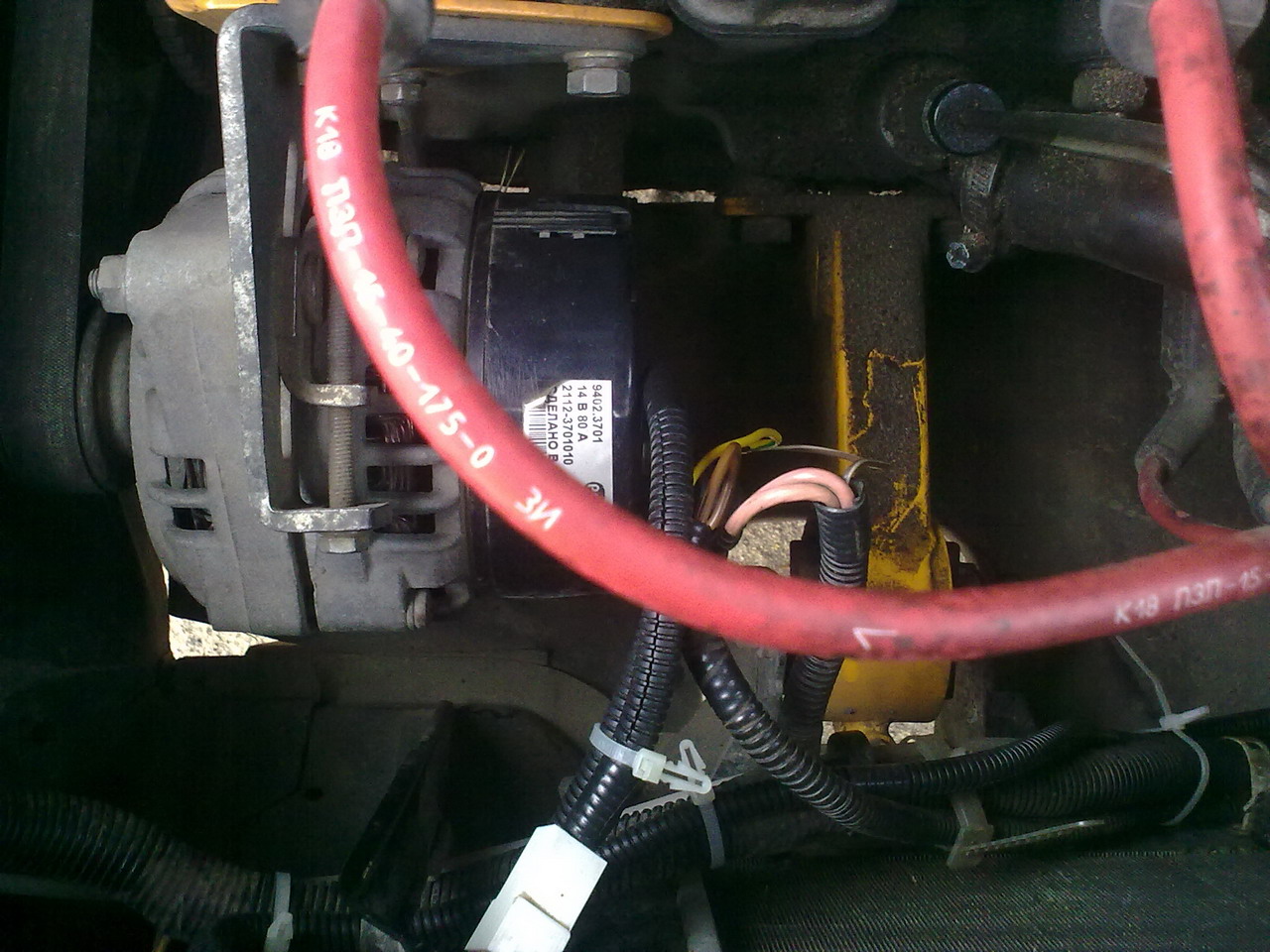

РЕНАТО и релюшка.
Не очень качественные фотки моего "колхоза":
09112010264.jpg |
411.33 KB |
188 раз(а) |
09112010265.jpg |
296.36 KB |
184 раз(а) |
Сообщения: 47750
usv писал(а):Не очень качественные фотки моего "колхоза":
А где цифры напряжения с нагрузкой и без?
И не мешало бы это на холодном после пуска померить и после поездки.
