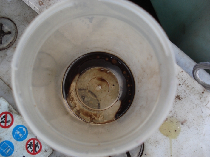

дэф года 2011
Сообщения: 27212
Авто: Сид + ATV
Через 1000км пробега
| DSC07367.JPG |
224.5 KB |
186 раз(а) |
| DSC07368.JPG |
244.78 KB |
182 раз(а) |

Serg_x писал(а):Через 1000км пробега
Масло на больших оборотах кидать будет полюбому думаю. Тут моральный аспект автомобилиста - вывести все в атмосферу и загрязнить ее или культурно но не вкусно и не полезно кормить этими выбросами свой двигатель.
Может сделать один большой отстойник и свести туда всевозможные газы потом уже по желанию заказчика или сливать в мотор или утилизировать на нефтеперерабатывающих заводах.
В голове стоит некий маслоотбойник но если его конструкция не срвершенна масло будет проскакивать, может его и не совершенствовать а сделать большой отдельный масло уловитеь и отстойник в одном лице?
Я бы туда с головы напрямую вывел тогда.
С ув. Сайгон.

Тут другой аспект. Вытяжка из двигателя нужна. То есть внутри его замкнутого пространства нужно разрежение. Кроме того где то читал что картерные газы положительно влияют на процессы сгорания чтоли ))
Короче они нужны и не очень то и вредны, если всю гадость где-то собирать.
В варианте губки в маслоотражателе они остаются внутри, что в общем то тоже ничего плохого не дает. Судя по всему это просто масло с конденсатом. Толи из воздуха он взялся, толи от сгорания не понятно. Но сжигать такое можно
дэф года 2011
Сообщения: 27212
Авто: Сид + ATV
Следующим делом хочу заменить штуцеры на резьбовые нормальные. Под крышку с обратной стороны нужно вырезать металлическую пластину, поскольку она очень мягкая, возможно, также сделать перегородку. Короче есть повод попробовать подыскать другую емкость.
З.Ы. Через сливной кран зимой такую гадость не сольешь это точно
