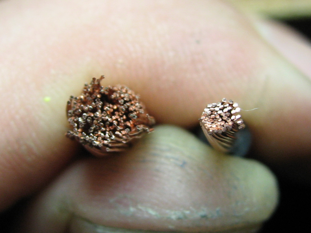

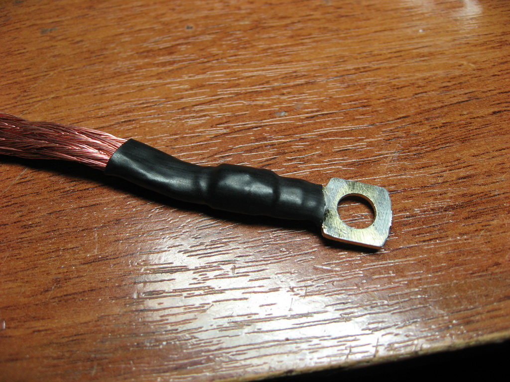

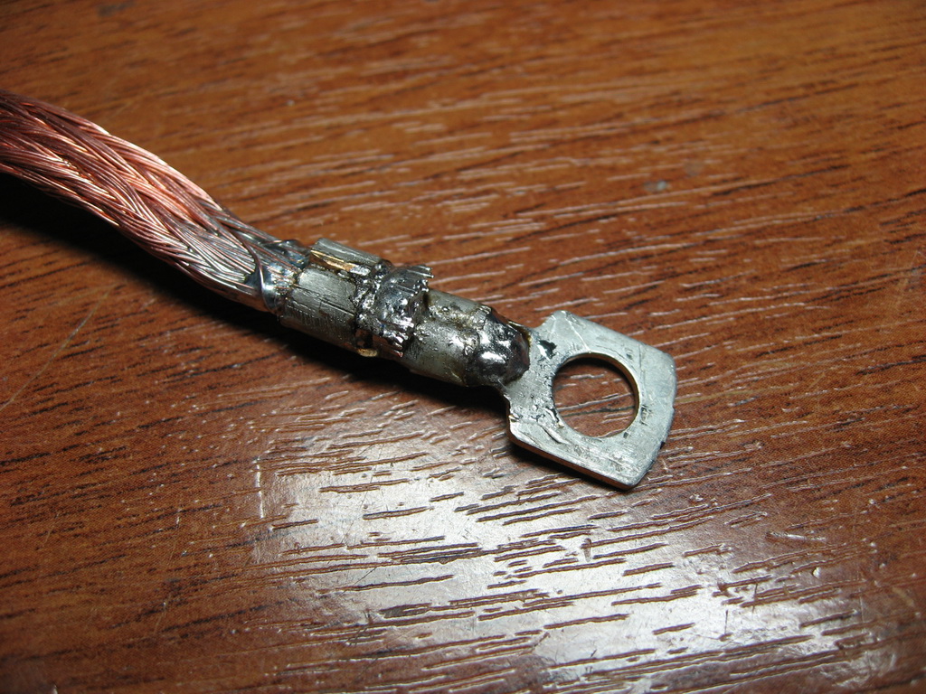

к выходным должны привести. А пока занялся минусовым проводом. Купил новый, в старом кабель начал слегка болтаться в клемме. Заодно купил массовый кабель. На обоих концах клеммы под болт на 8. Одну оставил, на другой конец поставил клемму на 6. все пропаял. И облагородил малость
Длину кабеля оставил как у штатного. И вопрос. Достаточно будет такого сечения?
PS Че то очередность картинок скакнула
| IMG_2829.jpg |

| IMG_2828.jpg |
усадил))) |
357.51 KB |
199 раз(а) |
| IMG_2827.jpg |
пропаял |
356.41 KB |
185 раз(а) |
RomanMir писал(а):А пока занялся минусовым проводом.
Между чем и чем?
RomanMir
Сообщения: 72
Авто: ВАЗ 21093i '04 (европанель)
т808 писал(а):Между чем и чем?
блин точно... не написал же
от минуса акб к двигателю и кузову. переделал тот тонкий, который на кузов... вот думаю норм сечение или еще добавить. сеня проверил со всеми потребителями, родной провод стал теплым через минуту гдето
PS хотя сейчас сам посчитал. у штатного сечение примерно 2,5 кв.мм которого достаточно для 45А. у нового около 6 кв.мм, а это уже около 80А. Так что полагаю что хватит
Последний раз редактировалось: RomanMir (24 Декабря 2010 00:09), всего редактировалось 1 раз
RomanMir писал(а):. вот думаю норм сечение или еще добавить.
Смотря где на фото между пальцами родной,а где дополнительный.
RomanMir писал(а):от минуса акб к двигателю
И родного достаточно.
RomanMir писал(а):от минуса акб к кузову.
А вот этот необходимо продублировать более толстым чем родной.
RomanMir писал(а): родной провод стал теплым через минуту
Это и говорит о недостаточном его сечении.Представь что будет если потребителей еще больше включить!Да если еще и летом!Ведь абсолютно весь ток на авто идет только по этому проводу.
