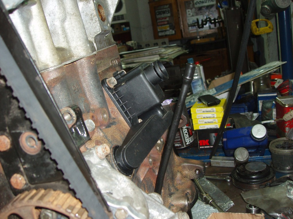

Stels_dust писал(а):Схему врезки набросал
А капиталисты тоже набросали.
Allianceem писал(а):Мне просто интересно как подобная схема будет работать
Как то так.
С ув. Сайгон.
| P1050021.JPG |
190.3 KB |
244 раз(а) |
| P1050023.JPG |
212.94 KB |
239 раз(а) |

сайгон писал(а):Как то так.
Понятно

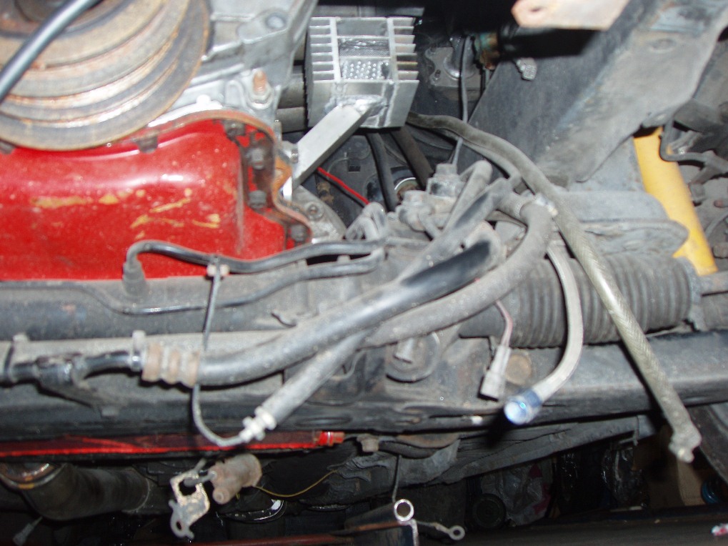

а вот моя конструкция для большого
внутри
вид снаружи добавлю попозже))
все в общем то понятно и просто:
2 штуцера печки от классики, банка, перегородка, крепеж самопал)) и в нижней части получается отстойник для жижи

SOF
