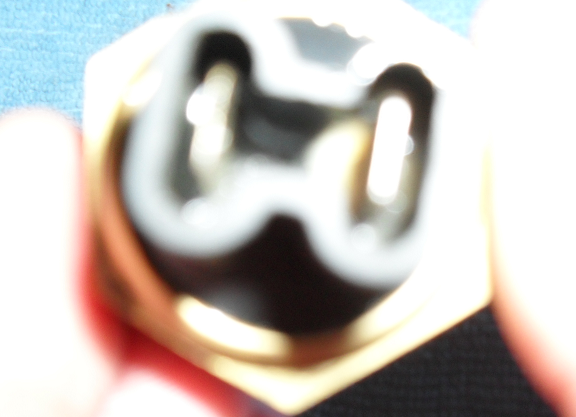

anykey
Сообщения: 164
у меня карбюраторная и такая же проблема вылезла 2 раз за меньше чем пол года владения машиной. Ну так вот - вентилятор охлаждения включается и не охотно выключается... В первый случай - так вообще включалась через раз. В обоих случаях было замечено, что при замыкании клемм проводов (те концы, которые на датчик ципляются) сильно нагревались, ну тоесть имели плохой контакт. зачистка клемм положение не спасало - видомо датчик "сгорал" и сам начинал работать кипятильником, нагревая самого себя.... может просто совпадение... В общем завтра за новым датчиком, и надо бы пропоять те самые клеммы.

anykey
Сообщения: 164
датчик на 'без реле" не нашел, везде ТМ-108 и его аналоги... Купил Luzar LS 0103 - вот это
вещь вертушка 10 секунд крутится, 10 нет. Не знаю хорошо это или не очень но впечатлило
До этого стоял Fenox TSN22103 - тот если крутится, то не меньше пары минут с новья, а под конец ....ну Вы сами знаете... Осмотр феникса выявил огоревший контакт внутри пластмассы. Единственно в лузаре кольцо из аллюминия похоже, а в феноксе таки на медь не пожалели, но думаю это пустяк. Посмотрим сколько лузар проходит без реле

Буйный
Сообщения: 1386
Авто: Приора-универсал
D_K_ писал(а):Ввиду того что в магазинах продаются одни подделки
Скорее, поделки(проделки)
anykey, классное фото.
