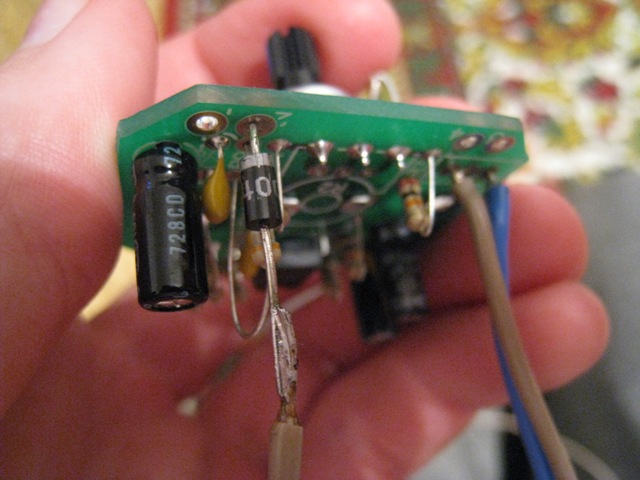

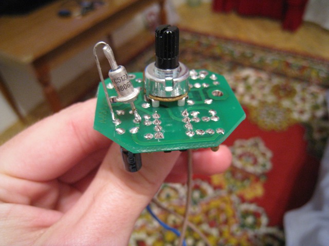

Вот небольшой отчетец по модернизации моего зарядного устройства (ЗУ), может кому пригодиться
На моем ЗУ есть только регулировка по напряжению, что не очень удобно в использовании сего прибора.
решил сделать регулировку по силе тока
для этого потребовалось приобрести в магазине радиодеталей несколько деталей (на все это ушло 250 рэ )
, а именно:
- набор мастер КИТ BM4511 (регулятор яркости ламп 50А 12В)
- стабилитрон КС512А (на 12 вольт)
- диод 1N4007
- резистор на 3,9 КОм 0,125 В
ну и немного сноровки
теперь у меня есть регулировка по силе тока на моем ЗУ
во всем этом мне помог Роман Торопов, без его помощи я бы не справился, спасибо ему

сюда впаиваем стабилитрон КС512А1 |
76.36 KB |

сюда нужно впаять диод 1N4007 на него будет подаваться + от ЗУ, этот плюс с ЗУ нужно подключить отводом к проводу который идет на плюсовой крокодил для подкл. к АКБ |
79.56 KB |

link878
стабилитрон надо было всётаки КС512А1 (маленький стеклянный)
этот у тя вот-вот замкнётся контактами ...
на последней картинке "родной резистор"
вообщето это полевой транзистор ...
А в целом не плохо, для человека который даж не различает транзистор от резистора ...
Ну чё? следующим этапом сделаем ШИМ с микроконтроллером ? (см. 4-ре поста выше)

Роман Торопов © писал(а):вообщето это полевой транзистор
ну я же говорил, что не силен в этом
