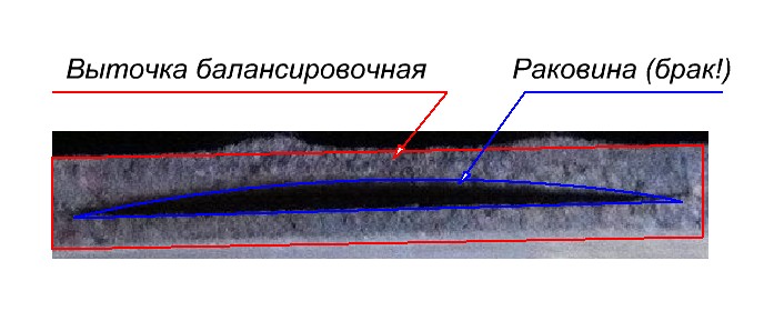

Gloom писал(а):
mitricгде ты увидел неровные края, абсолютно ровная выточка фрезой по диску.
фреза делает прямоугольные края выреза
где ты видишь намЁк на абсолюно ровную выточку?
http://saveimg.ru/show-image.php?id=e530578f531468c5096ab7f3ce3662df
[img] [/img]
KIB писал(а):
mitric писал(а):
шершавые
За пять лет у меня и не такие шершавые стали))
чугун - не "сталь-3"
он весьма коррозестоек
за 5 лет короста образуется только в специальной активной среде
видимо, твои диски постоянно находились в электролите
Неужели московские дороги залиты такой агрессивной дрянью?
Gloom
ладно, проехали, не понятно куда вы смотрите все....
KIB
Встречный вопрос. Где ты видишь намек на кривую выточку? Не считая только слов автора, что там раковина. Но выточки идеально ровные.
Согласен.

Вобщем, спор непонятно о чем. Ты хочешь сказать, что у автора это не выточки на дисках, а куски диска откололись что-ли?
Вобщем соглашусь с Gloom, проехали.

Я в шоке - есть люди реально не понимающие, что это все лишь результат балансировки диска!!!
Я тоже в шоке ROFL
Есть люди которые сначала пишут, а потом когда заводится срач только начинают читать что было написано до них и думать 63
действительно, куда?
я - сюда
Последний раз редактировалось: mitric (25 Декабря 2010 18:13), всего редактировалось 3 раз(а)
MadDog
Я ваще в шоке от этой темы!!!
З.Ы. В понедельник на работе возьму со склада диск и отфоткаю эту выточку со всех ракурсов нах...
Gloom
mitric
на вторую то сторону тоже смотри.
а это черное, если не тень, как сказал автор, то это брак...
Вот
Размер файла: 41.64 KB
Просмотрено: 176 раз(а)
mitric
Gloom писал(а):
mitric
на обеих сторонах балансировочная лыска
ближняя наехала на раковину
чесн слово, даже не предполагал, что автора интересуют ржавые лыски
вопрос ведь - можно ли дальше эксплуатировать диск сраковиной
ладно - проехали) Razz
Так сначала непонятно было, что автора именно интересует.
Сперва то и думали. что эти выточки. Потом автор сознался Smile Оказалось, что интересует раковина, которую все приняли за тень.
Но тема все больше раздувается. hehe
Бестселлер "Есть выточки на диске, нет выточек на диске..." И так далее.
MadDog
Чет мне кажется что это все таки тень...
Аффтар, блин, иди диск еще раз фоткай!!! С других ракурсов...
serrodjja_603_
ага раковина четкой такой формы, тень это...
KIB
Опять, понеслась hehe
А вы у автора темы еще разок спросите, только он пропал куда-то Smile Видимо уже успокоился.
Хотя выше он отвечал
F1 писал(а):
нее там дыра это не тень, а напротив кусок сточен. фото откройте качество хорошее все видать не смотря на то что палец в объектив попал)))

На старых заводсикх не было никаких балансировочных лысок. На новых Алнас - тоже. Кстати, какая остаточная толщина диска?

temych_p
Dron_spb писал(а):
Фффтар, замерь плз вот это вот расстояние:
17,5 мм ?
Может тогда люди с вынесенным мозгом утихомирятся.
Если память не изменяет, то если меньше 17,8 - под замену.
KIB
Память не изменяет.
А для невентилируемых - 10,8 мм.
