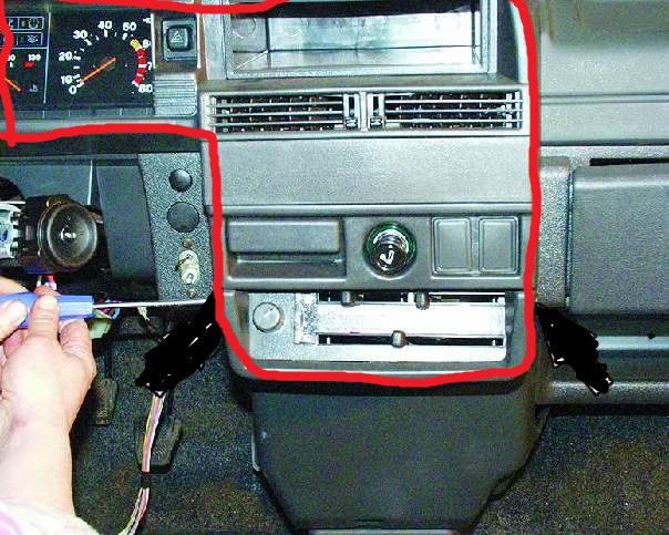

Отваливается козырёк панели, не знаю точно как называется, на рисунке видно. Крепления защёлкиваются, но не держат, на кочках понемногу сползает...как можно приделать? Реально ли просверлить дырку в панели сверху и в защёлке и посадить на саморез, т.е. в панели сверху притянуть саморезом хотя бы одну защёлку? Да и вообше кто как дорабатывал мелочи в панел?

flash29 писал(а):.как можно приделать?
По периметру закрепить на двусторонний скотч.

Не, скотч не катит так же как клеи и всё липкое, нужно чтобы снять-поставить было так же крепко и надёжно

снять "кирпич" и разобраться почему не держат скрепки... восстановить..
я всегда ставил на липкую массу (типа сырой резины) которую снимал с виброизола - такой шумопогащ. материал... материал липкий, долго не высыхающий (2-3 года) не скрипит и тп. и все разбирается.. скрепки держат, липучка не дает болтаться и скрипеть..
саморезы сверху.... колхоз однако..

Я посадил все на герметик, прямо к торпеде, теперь если снимать то все вместе, немного больше нужно саморезов выкрутить, но зато ничего не скрипит и не отваливается.

Цитата:Реально ли просверлить дырку в панели сверху и в защёлке и посадить на саморез
Конечно! Я себе сделал 4 года назад. Крутил черные: 1 сбоку слева, 3 сверху на равном расстоянии, 2 сбоку справа.
Учитывая общий ужасный вид наших панелей - несколько черных саморезов совершенно не портят "конструкцию"

я засадил на два белых. просверлил сверху, на стыке козырька и накладки панели. накладка кстати имеет металический каркас. сверлил в металл, поэтому держит очупенно
колхоз конечно, зато в салоне спокойнее

у меня от старой хозяйки такая штука - в колодце магнитолы пропущена проволочка между металлом колодца и выступом пластмассы посередине дальней нижней счасти колодца. Сделано в виде петли, которую пассатижами крутишь и стягиваешь, посму вся эта хрень прочно прижимается...
flash29 писал(а):Не, скотч не катит
Может у кого и не катит,а многие годами ездят и радуются.По крайней мере,с претензией ни один не приехал.
flash29 писал(а): нужно чтобы снять-поставить было так же крепко и надёжно
Если нужно будет лет через 5 снять-поставить,то можно снова полосочку нового скотча прилепить.Она не дорого стоит - не разорит карман.

У меня в панели стоят светодиоды, которые могу быстренько сдохнуть...Так же может понадобиться разбирать летом чтобы подделать печку, ещё может понадобиться разбирать панель чтобы проклеить её заново, много зачем может понадобиться, так что я предпочитаю склеивающими материалами не пользоваться, хотя не спорю и вид не портит и держит гут
flash29 писал(а):я предпочитаю склеивающими материалами не пользоваться
Не возражаю.Каждому свое.Просто мои друзьям в следующий раз козырек снимать,как я и писал, приходится лет через 5,как раз перед продажей,т.к ничего там делать..А иначе к спидометру не подберешься.

сверху ленту 2-х стороннего скотча..держится хорошо.. раньше на пепельнице держалась - покуришь - панель на коленях))))))

есть альтернатива - поставить европанель... и вопросы с тарабанением и раскручиванием отпадут

Ага супер альтернатива, щас пойду наверно сниму козырёк, проклею его дома хорошенько и буду крепить думать...может даже сфотографирую )))
flash29 писал(а):пойду наверно сниму козырёк,
Скотч не на козырек,а на торпеду приклеивается,а при установке козырек к нему прилипает.Правильно написал

да.. как бы оденешь или накинешь козырек

Короче сделал так...

Не хотелось клеить ничё..но это правда проще всего ) |

Лучше бы битопласт использовал бы, ИМХО.
